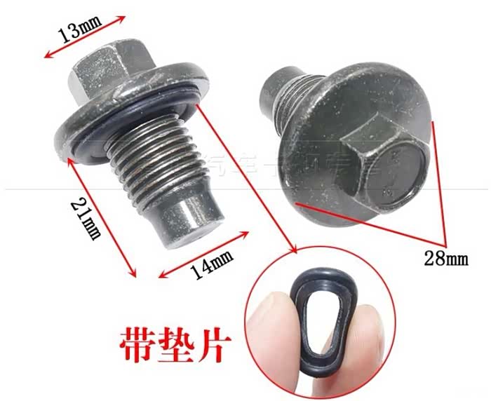

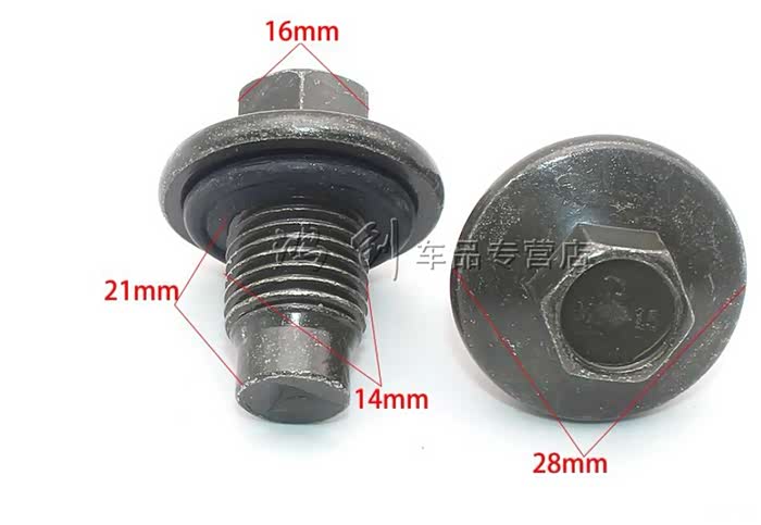

纵观全网,没有一个人能准确说明2013款嘉年华1.5L的放油螺丝型号,都一个劲的说13?13是扳手尺寸,与螺丝没有任何关系。
看原厂零件参数图:  外螺纹14mm,头部以下螺栓长度21mm,至于13只是外六角的口径,这个可以是14可以是15 16等并没关系,所以上图两种规格的都可以用,某宝价格约8元包邮。

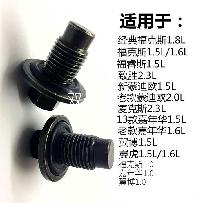

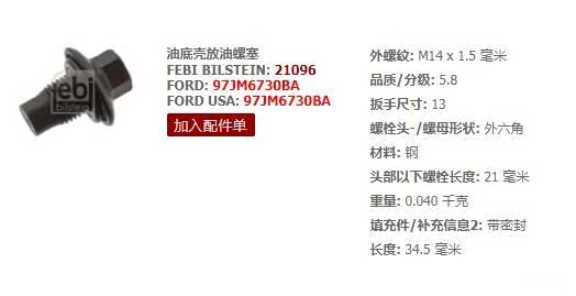

根据此螺丝尺寸,我又搜索到福特系通用的规格车型,看图4与09-12款嘉年华不通用!与09-12款嘉年华不通用!与09-12款嘉年华不通用!重要的事情说3遍。
哎,嘉年华真是一台小众车,09款-12款是一种,13款与ST又是另外两种车,很多小配件都不通用造成麻烦事儿多,大家有什么发现尽量发上来吧,方便以后搜索用。

发表于 2019-12-30 09:48:31
叁季人 2019/11/30 00:16:15 发表在 7楼
不清楚......老型号是M14的
正是M14
