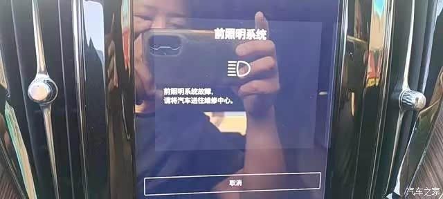

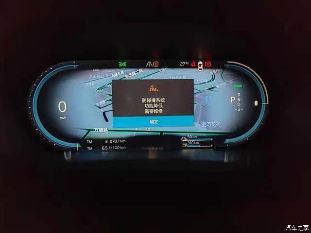

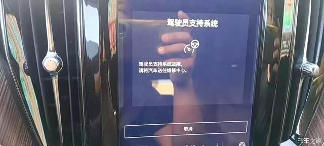

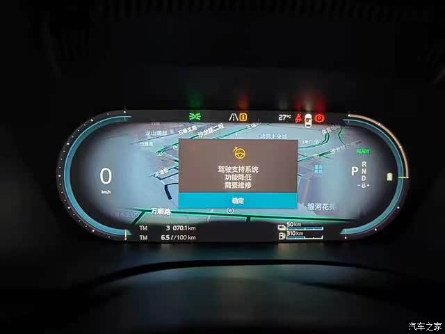

首先看看故障现象吧!
感谢车友群的保定的22改款智雅车友华提供的实际维修案例。
首先看看故障现象吧!
当你的新车在出现以上报错时,有一种造成这个故障的原因,很有可能就是在贴膜过程中导致前挡风玻璃电热丝损坏而造成的!

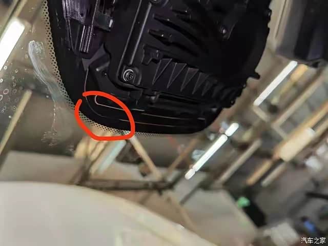

以上图中的红圈部位,就是电热丝断裂的部位了!导致这些部位断裂的一大原因就是,因为电热丝是包裹在City Safety的黑色盒子中,无法肉眼直接看见,从而在进行前挡风玻璃贴膜的过程中,塑料铲刀在刮铲时将电热丝铲断!造成相关故障报出。
