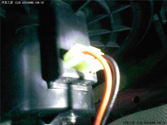

首先是拆开储物箱,就可以看见风机了,光线不够的话拿把手电照旧看见了,先拔掉电机的插头,就是这个手机照的不是很清楚

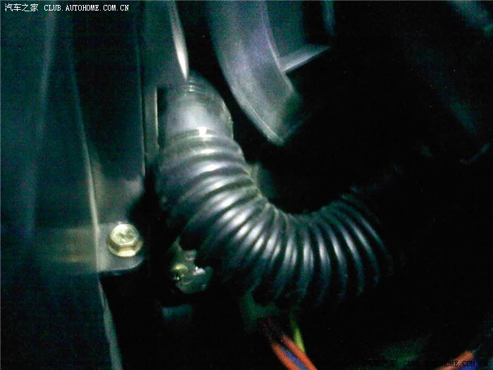

然后拔掉风机左边有个弯管的,拔风机那头就行。

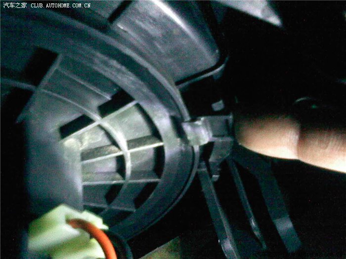

再就是风机右侧有个卡扣的,右手指往下按住,左手握住风机往右扭一下就行了。

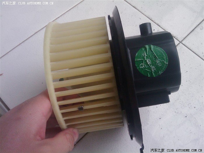

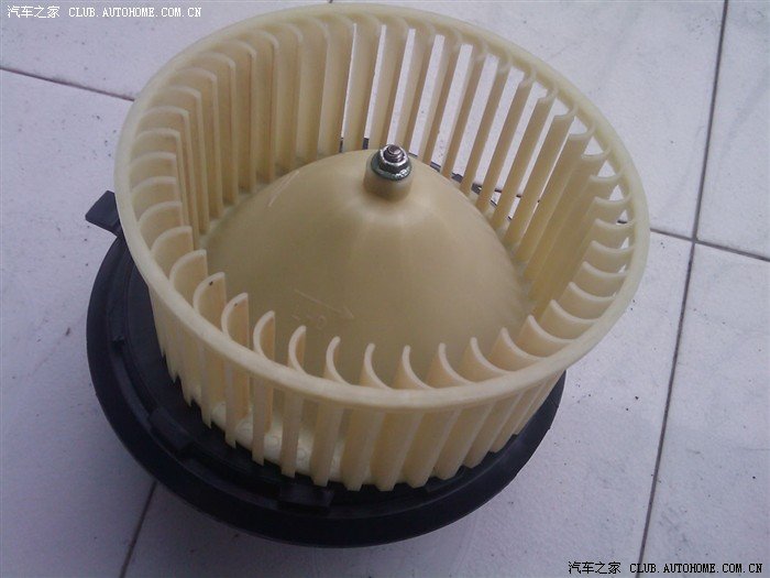

然后就可以拆下风叶清洗了
