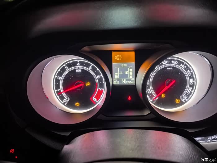

近半年,频发城区低速行驶中突然跳出大量故障码,同时脱挡;停车熄火重启,残留发动机故障码,挡位恢复。故障码再次与2022年一样,指向p0846与p0847,偶数压力传感器故障。
这是行驶中突然跳出一大堆故障码,并脱挡。

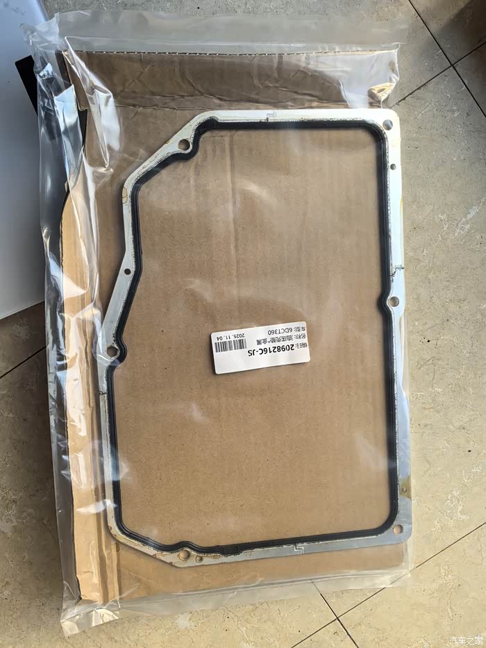

阀体盖垫片,找不到原厂的,网上乱买,质量太差,浮锈,断点衔接不平整,橡胶不整,有毛刺。最后退了。

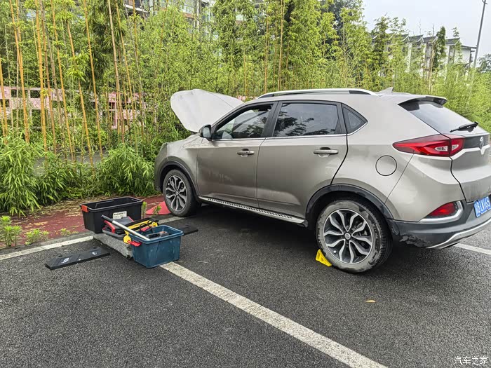

手刹拉好,止退器防溜车,前轮临5公分路牙,实测可以完成换油与阀体取出维修。
这种摆放,上下入路,阀体盖与阀体都从上方取出。
