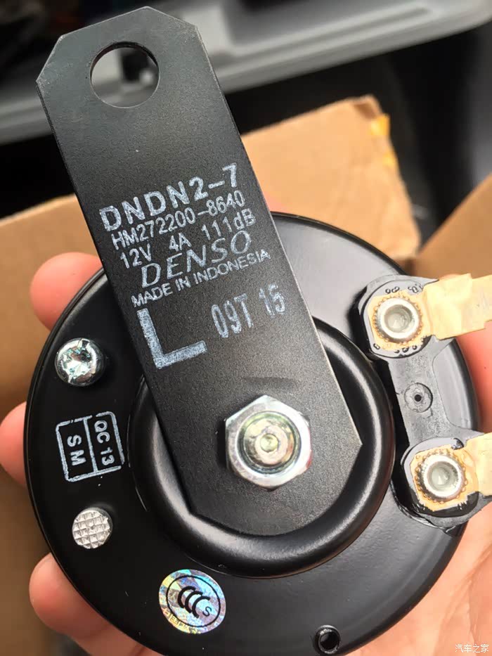

车友们都知道奥拓的喇叭实在是太太小声了(用了两年四个月出现过两次上午按喇叭不响情况,下午自动又好了)。有试过不拆保险杠实在是无从下手,既然要拆杆那就装个高低音喇叭了。这里要灰常感谢福建车友大叔的技术性指导(全程通过QQ)
这里把有用的几点和重要事项说明和车友们分享希望对接下来想自己动手更换的车友有所用吧
选购喇叭

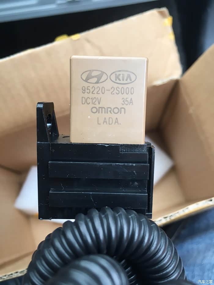

继电器,拍的套装
电装盆形喇叭
继电器拍的套装

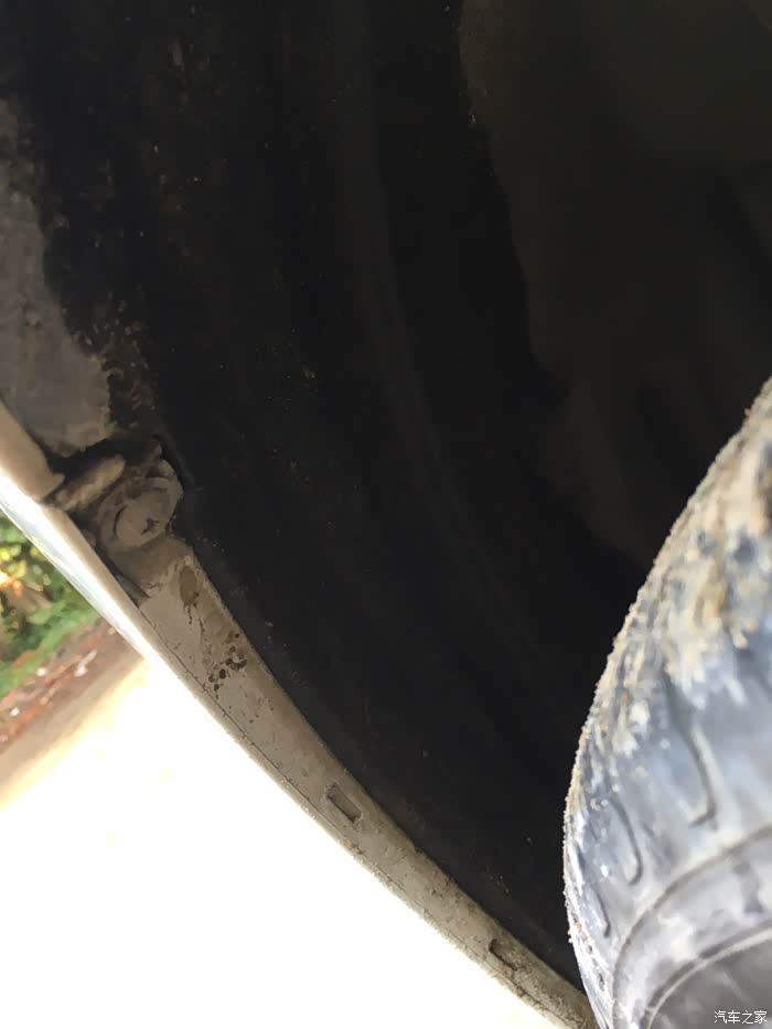

拆前轮两个螺丝
底下卡扣
大叔画的(卡扣位置,打岔的拆开,拆卸过程中觉得全拆更方便于是就这么干了
稍用力有技巧掰开

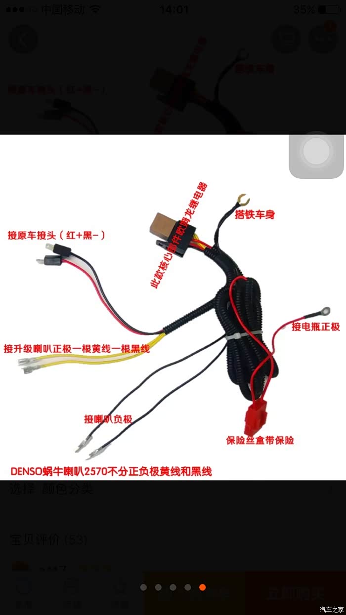

红色线接电瓶,黑色线搭铁
搭铁位置(线不够长放后面)

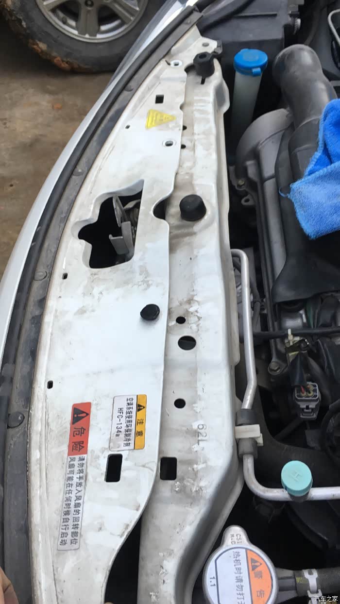

原车位置装一个,上面位置装一个

走线,尽量远离发动机,跟着原车线路走,扎带固定
有裸露地方包起来,包括喇叭接口
包成大粽子

不麻烦啊,挺有意思的。盆形喇叭两个没有并在一起安装是怕按喇叭有共振。如果原车继电器没问题不加装继电器还是方便些,对插头不用布线

加继电器就是画蛇添足了,没有那辆汽车没有喇叭继电器的新奥拓也不例外。我4S店的朋友从来改装不装继电器的,这么多年下来就用一分二线改没有任何问题。而且也不拆保险杠这么复杂,一个装上面一个装原来的喇叭位置很简单的。
一个喇叭可不装继电器,我装了两个喇叭所以加了继电器,装不装各有各种说法,我的选择是安装的。不拆保险杠我安装不了,如果不拆可以安装的话,当然怎么方便怎么来了
