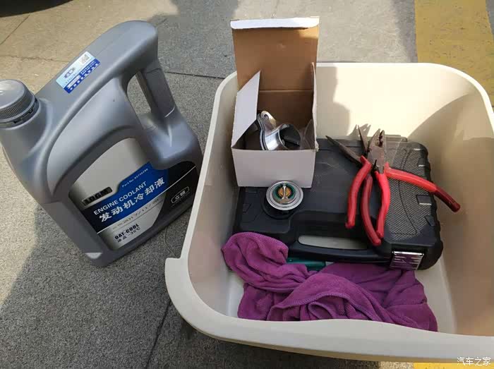

安装工具和材料,冷却液1桶4L是不够的,还差1.5L左右,我准备把放出来的重新加回去补足。

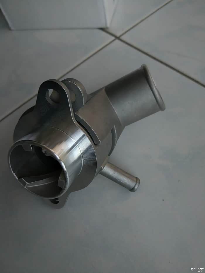

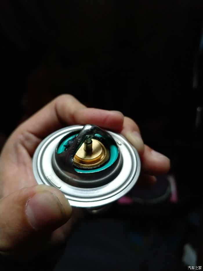

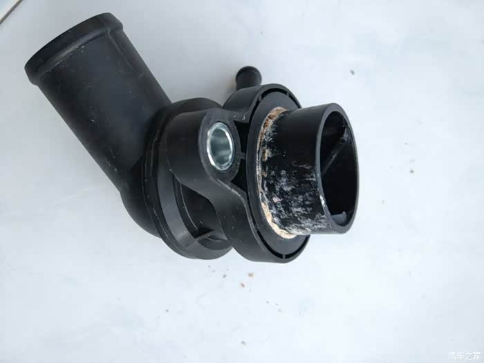

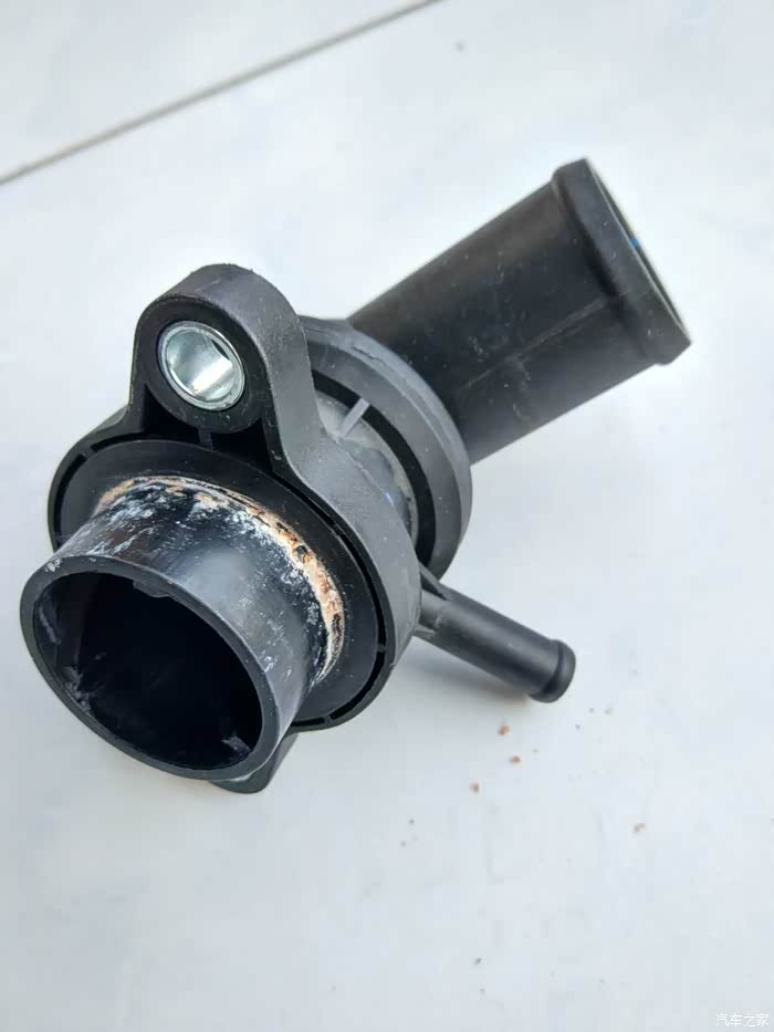

这是要更换的节温器阀芯(08凯越原厂的是黑色塑料一体的节温器,阀芯不能单独换。我上次换了铝合金的分体式节温器,这样才有了对它进行改造和单独更换它的可能性)
08凯越原厂的是黑色塑料一体的节温器
08凯越原厂的是黑色塑料一体的节温器
铝合金的分体式节温器
铝合金的分体式节温器
铝合金的分体式节温器

准备安装的节温器阀芯和垫圈,黑色的是拆下来的放空冷冻液的塑料螺丝。

这个是第二次买的铝合金节温器,阀芯水煮一下是78~80度左右开,改造后85度多一点开启。图中的外壳是第二次新买的,阀芯是换下来的。
