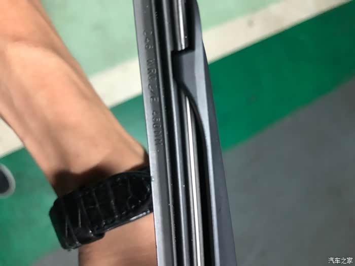

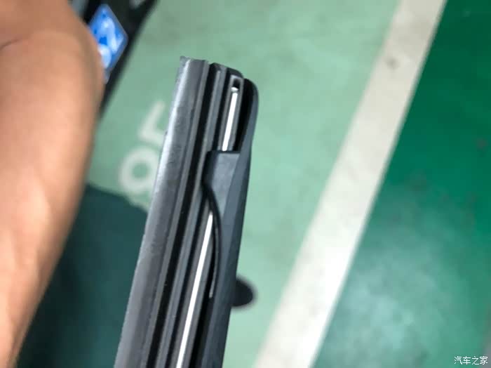

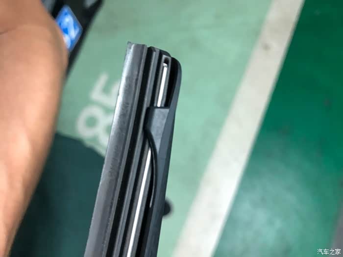

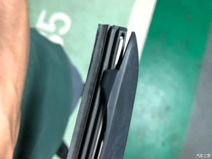

前段时间车停外面半天,旁边是一个工地,在往下喷水雾,下午过去开,发现前挡风玻璃和车身都是油,前挡风用玻璃水清洗了几次还是一片模糊,到店里洗车也洗不掉,最后无奈给车镀晶了,结果镀晶的时候店里的人操作失误,把镀晶的毛巾给我擦了全车的玻璃,镀晶之后怕车淋上水,车停在家里三天没开,第四天开出来,晚上下班碰到下大雨,结果前挡风怎么也刮不干净,前挡风外面始终有一层雾,雨刮器胶条的摩擦声音明显变大了,后来到店里清洗过一次玻璃,之后还是有两小块有雾,其他地方刮了之后有残留,想着应该是两方面原因,1.玻璃没清洗干净
2.雨刮器之前刮过有镀晶的玻璃,因为摩擦力太大,可能已经废了,而且多少也沾上了镀晶
于是又抽空去店里清洗玻璃,另外更换雨刮器,网上找了下教程,发现除了整体更换雨刮器之外,还可以只更换胶条,考虑到车才开了半年不到,雾化器的整体结构应该没问题,于是只买了胶条,买二送一,平均一套不到10块,店家给的有更换的视频,徒手就可以换上,5分钟就可以换完,换了之后,刮的特别干净。

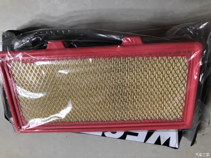

主驾驶的是24寸,600mm;副驾驶的是18寸的,450mm,供参考。首保之后,从店里师傅那偷师之后,空调滤芯,空气滤芯也会换了,上楼也不喘了,一口气上五楼。昨天加油之前加了一瓶燃油宝,今天早上开车全程没有顿挫了,当然也可能是心里作用,觉得没什么坏处,以后会每5000公里加一瓶。
空气滤芯,网上30多买的
空调滤芯,也是30多买的

guitariln 2018/07/21 19:20:07 发表在 15楼
30的空气滤芯你也敢用
滤芯而已,正规的就行,没必要镶金。

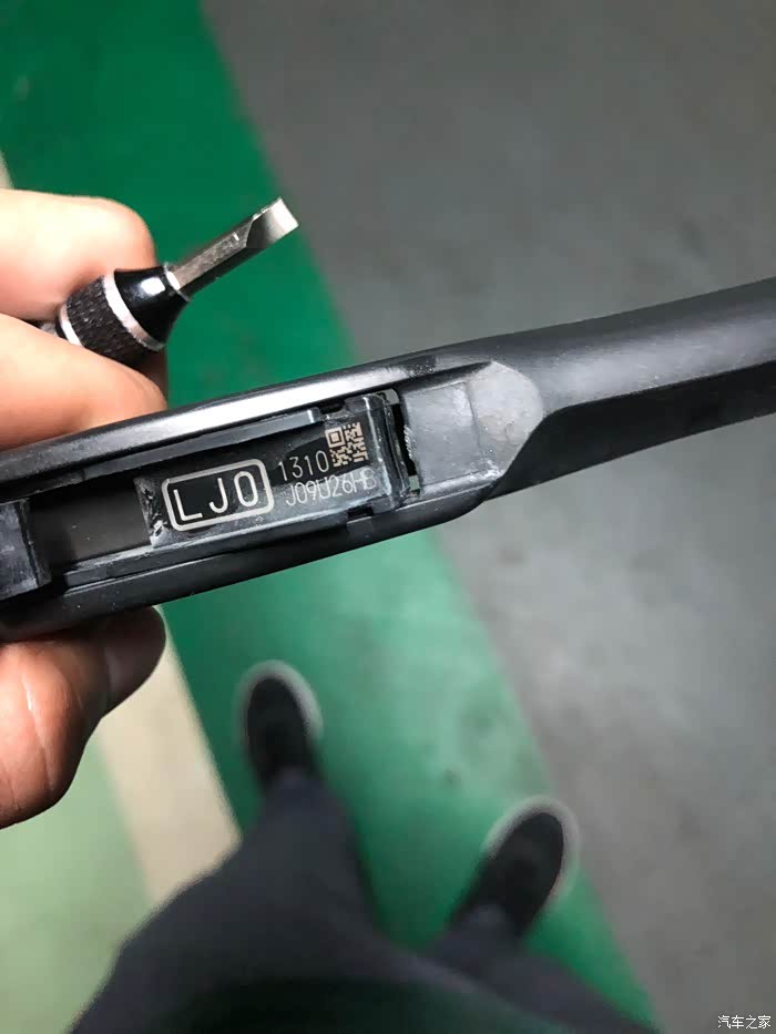

舞指如歌06 2018/07/23 11:01:11 发表在 19楼
雨刷臂需要立起来吗?怎样立?
不需要立起来,也立不起来,扣开卡扣,就可以取下来雨刷的
