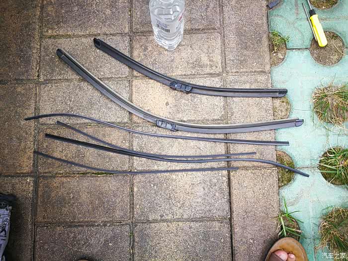

买车快两年了,北方的雨季也快过去了,俺们这里土大,每天早上开车玻璃上都一层土,必须要用雨刮器喷水刮一下,最近不管怎么擦胶条,玻璃都是大花脸,本来想直接换了雨刮器,某宝一搜,最便宜的也要大几十,后来琢磨以前的307虽然是有骨雨刮器,可以换胶条,窝窝虽然是无骨,原理都差不多,操作更简单,只换胶条就可以了,话不多说,马上买材料,话说这玩意真便宜,某宝四条才十四块还包邮,用个几年没问题了。顺便说一下,s60两条分别是26寸和20寸。

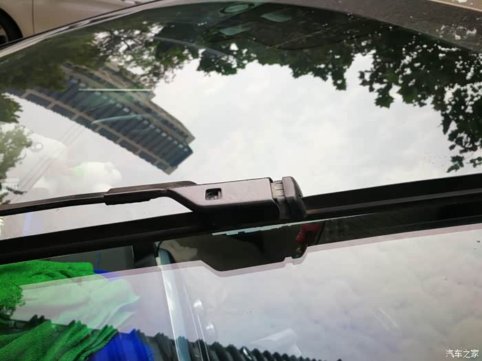

先把雨刮器竖起,我用的是最笨的办法,开电源,开雨刮,到最顶上,关电源。

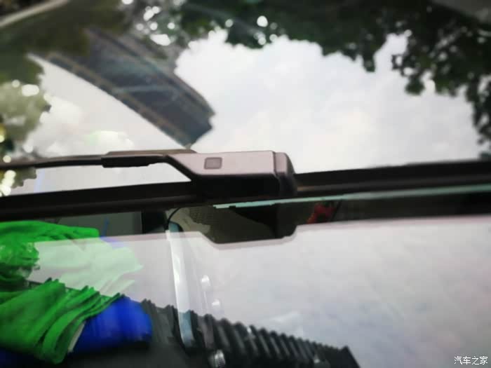

取下来非常简单,按住那个小小的四方按钮,就可以把雨刮器抽出来了
拿下来的雨刮器和我买的四根胶条。
第一次换,怕换不好,拿回家慢慢研究

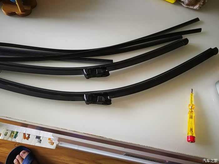

用个小号的扁口螺丝刀,拆这个卡扣
对准这个位置插进去,向右用力撑开一点,向上使劲一挑,就拆下来了
拆开就是这样了,注意拆这一边就可以了,不需要拆两边的卡子,把那个铁的小卡扣,轻轻向上撬一下,胶条就可以抽出来了

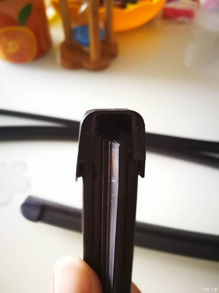

换上新的胶条

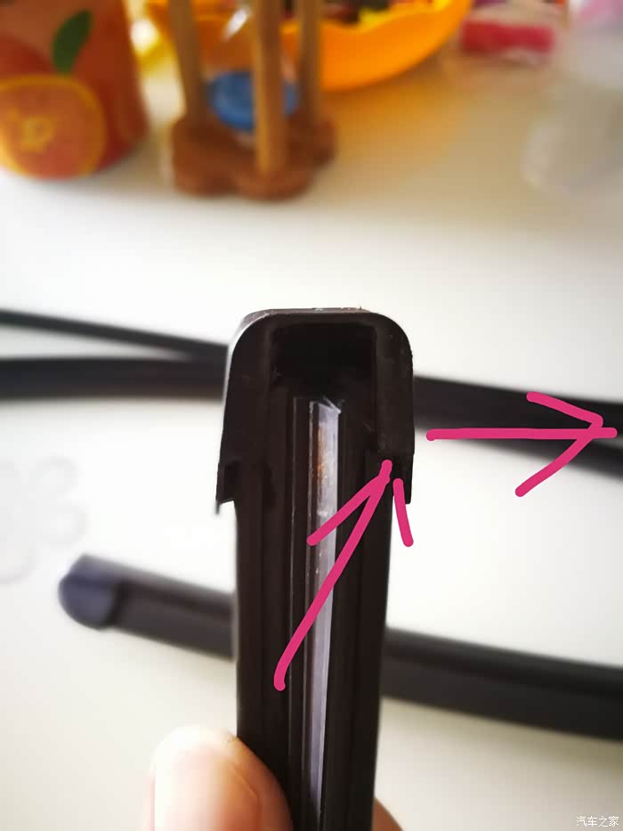

再把中间的铁卡子用钳子加紧,把卡后盖回去,会听到咔嚓一声,如果听不到,就把箭头位置这个硬塑料用力向左对齐,在按紧卡扣就可以了。完了再装回车上,开电源,喷水挂玻璃,又干干净净了!熟练了,其实一共五分钟搞定!成本7元!
