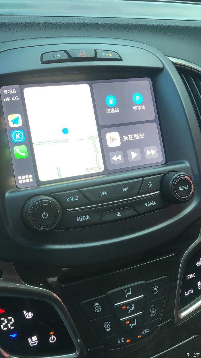

14君越完美实现原厂carplay

滁州车友3823746 2020/07/02 11:28:42 发表在 沙发
怎么弄的呢
更换2.5人机模块

曼哈顿公园 2020/07/02 14:57:26 发表在 4楼
看着不错  4s弄的吗  无损更换吗  多少钱呢
无损 直接替换就行 原车的置换花了2000

longie123456 2020/07/02 23:35:04 发表在 10楼
需要重新编程吗?
这是编程好了发来的 直接安装就可以 多了苹果和安卓映射 反应速度超快 其他的也没有多啥

月下独酌_ 2020/07/04 12:59:06 发表在 15楼
我淘宝买的一个模块,无损安装,花了小1000,可以无线carplay和carlife。但是我那个调空调风力大小没显示,不知道楼主4s的怎么样?
我是原厂的2.5人机模块 啥都显示 完全是原厂的

怎么画才性感 2020/07/15 09:00:49 发表在 19楼
隔壁老王,你这个换的是哪款车的人机2.5和收音机模块,仪表可以显示音乐和地图吗,已加关注,还请回复
通用汽车的2.5模块和收音机模块还有usb模块都是通用的 原先仪表就能显示音乐和地图 现在刷了opc界面更好看 多了一些显示功能 反应更迅速

小情郎 2020/10/15 03:35:47 发表在 29楼
什么意思哦?就换一个模块就好?
人机模块+++收音机模块++USB模块

你的态 2020/10/16 22:12:21 发表在 31楼
我的也是同款,USB模块还是2个usb和一个sd卡吗?很想升级这个,怎么联系
是两个usb和一个OUX了++没有SD了
