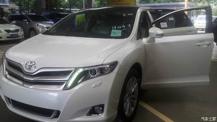

新车

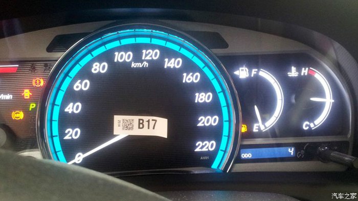

到店里程

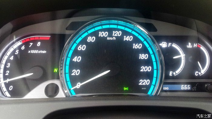

666留影纪念

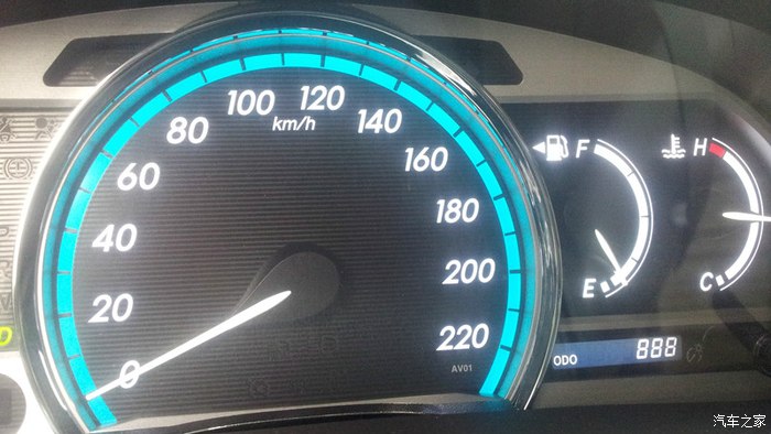

888留影

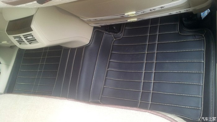

自己加装的大包围脚垫很不错的
