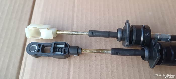

A 钢丝卡的掰开钢丝卡接头就取下来,另一个是塑料内半球型的,放进去容易,取出来困难。设计应该是卡扣,推出卡子,塑料螺杆可以拉出,但是卡扣老化,加上天冷,卡扣推不动。既然有新的,采取破坏式拆卸,掰断。
B 档把端拉线固定在塑料支架上,也卡扣设计,下面的小耳朵是固定用的,也是方向指示,撬小耳朵,向上推就下来了。

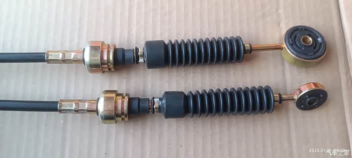

调速器端连接头
档把端连接头

调速器端圆饼形状连接头,两个大小不一样,不用担心安装错误
