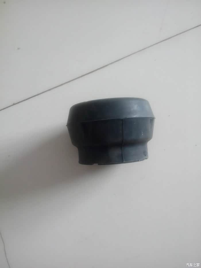

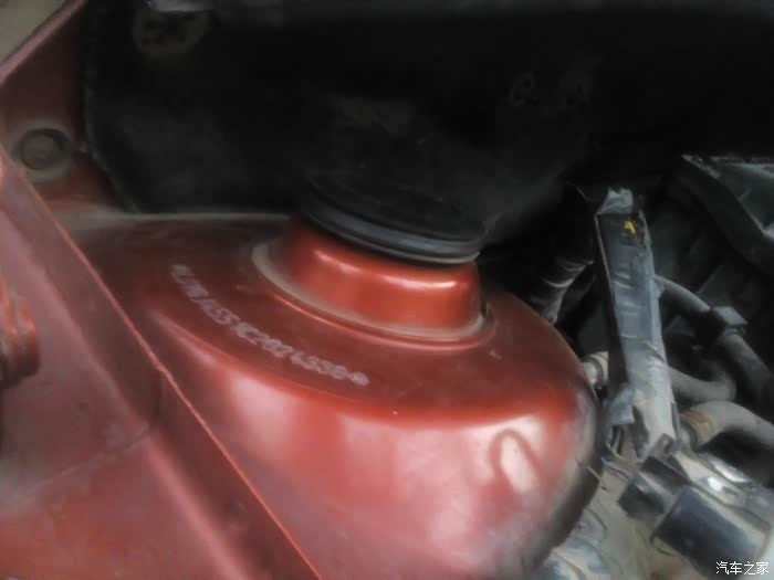

    2012的晶锐3.5万公里前减震顶胶就突出1.5CM。郁闷至极!询问汽修厂需130换一个,且不知道配件质量如何。查阅相关***结合咨询车友决定自己买件更换。从淘宝网购顶胶,自制专用工具。
35一个

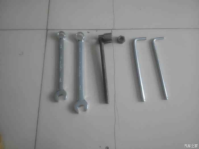

从左至右依次为:梅花扳手16mm、18mm、21mm套筒、M14替代螺母、内六角扳手7mm、6mm.
     原车顶胶突出情况

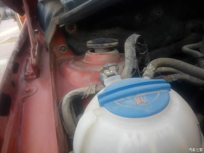

更换后间隙

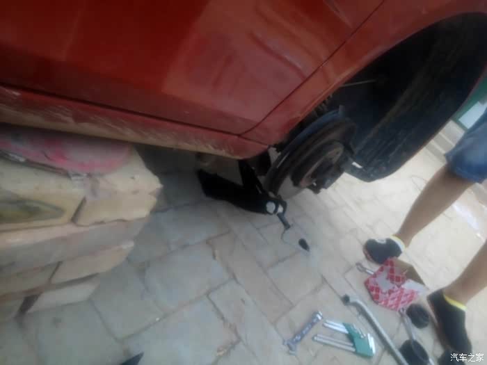

更换过程:先拧松车轮紧固螺栓,用千斤顶支起测算车身至车轮离地3CM。紧挨千斤顶用砖垫住车,撤千斤顶。卸下车轮。千斤顶在三角臂上顶起减震器。

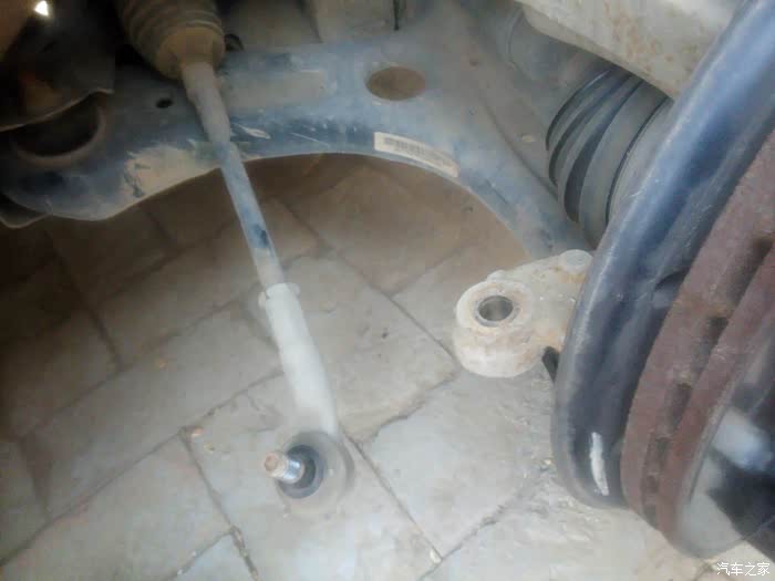

用MM6内六角配合MM18梅花扳手拆开转向拉杆(螺栓中间是内六角型凹槽)
用MM16梅花扳手卸开平衡连杆
