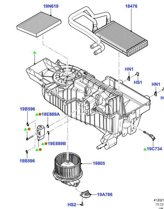

然后介绍一下正宗的16款探险者清理蒸发箱的办法(13款应该一样,没有车看不到,请谅解),可以根据个人情况/耐心/心情做适当调整。
先看下面的图:
* 18476 空调蒸发箱(就是我们要清理的部件)
* 19N619 空滤
* 19805 风机
准备扳手螺丝刀等,福特官方批准的清洗液是 Motorcraft YN29 ,不过这玩意国内可能买不到,我也找了,确实没有,而且不便宜。 但我看到长安福特有所谓的‘原厂’空调清洗剂,几十人民币,我个人判断你去4S他们给你用的也是这个,也没什么好纠结的了。

6, 拆除送风机电机 ( 这个听起来很难,其实对普通车主来说也确实很难) 建议掌握知识重点,然后指导小工操作。
1)躺在副驾驶的脚下。。。 脸往上,在那个长方形的气囊的旁边(靠外一边是你的手套箱,靠里另一边是一个盖子),找那个盖子,盖子上有两个螺丝。
2)拆了两个螺丝,靠驾驶位的地方又一个小孔,里面有一个固定的部件,拆掉这块板,小心盖子上是插着一根线的,不要把它拉断了。
3)然后就能看到风机屁股了,风机屁股上有两个插头,拔了。
4)看到一个螺丝,拆了,对应的螺丝上面的塑料卡扣也拿下来(就是图上的HS2 和19A786)。
5) 向左边(逆时针) 拧动风机,大概45度,然后往外拉,风机就拉出来了,同时观察一下,这个洞里还有没有其他裸露在外面的金属线缆部件(根据车型不同,如果有裸露的金属线或者部件要拆了,或者遮挡),往驾驶位的地方应该能看到一点蒸发器(看图对应位置脑补)

7, 确保你的空调是关的( 当然是关的,风机都被你拆了),摇晃清洗剂,然后把清洗剂的喷嘴通过这个风机的洞插入到蒸发器壳体(图上的18476),向蒸发器芯壳体喷雾。喷涂整个蒸发器芯面,直到喷完。
8,稍等一段时间,确定没有液体从风机的安装位置溜出来,反顺序装回风机,然后重复以上第二到第五步。
