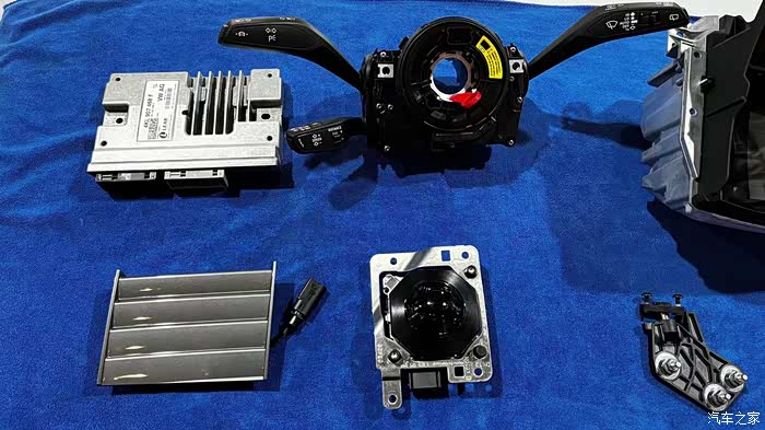

这些是ACC自适应巡航的配件,一个毫米波雷达探头+高配组合开关+高配网关+ACC盖板,电动车型不需要更换ABS泵,成本也节约了,安装时间也省了很多。

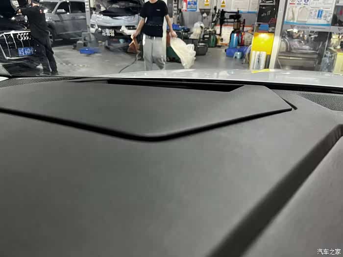

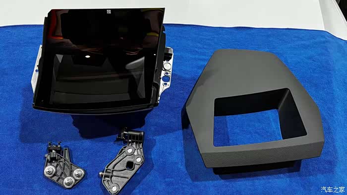

原厂抬头显示系统,客户预算有限,不换高配仪表台。直接在原厂仪表台切割(考验师傅的专业性)

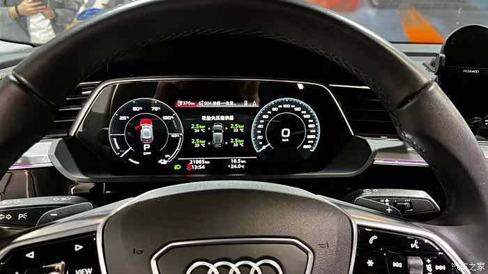

原厂胎压显示,更加便捷看清每个轮胎的气压

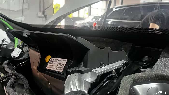

拆卸仪表台安装抬头显示,原厂预留好的位置,无损安装
切割好的图片,跟原厂一模一样。吻合度极高
