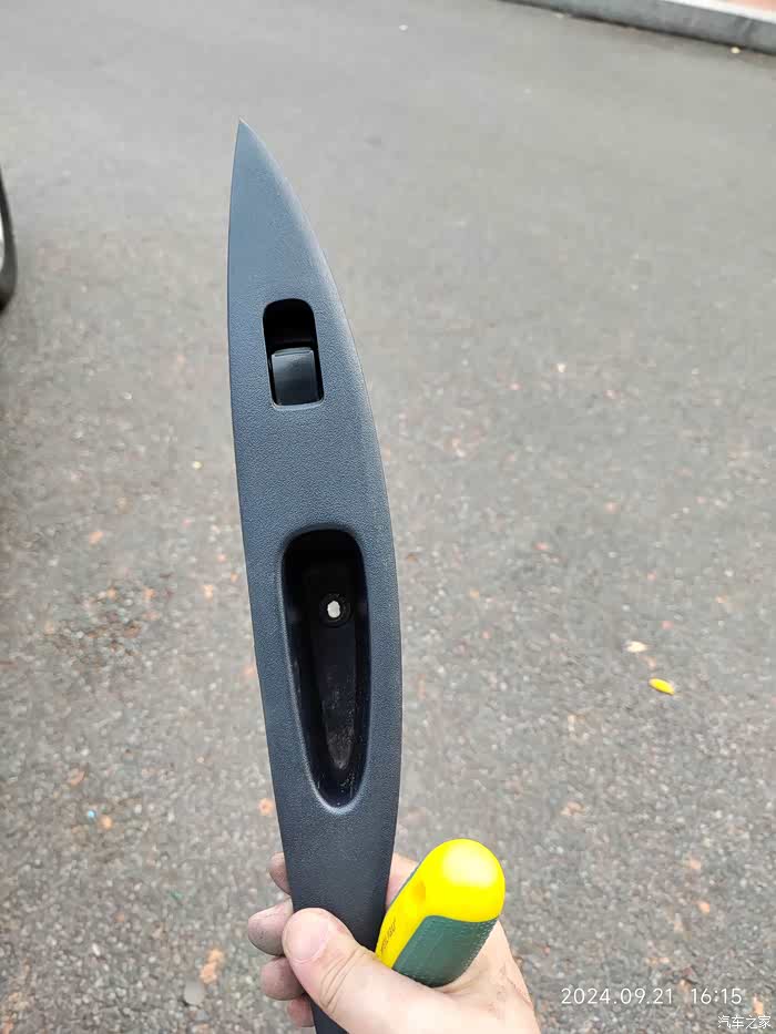

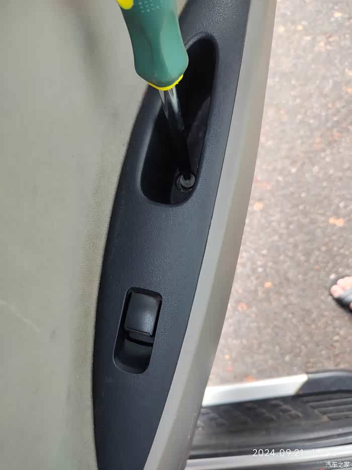

换升降开关要先拆掉车门饰板,第一步是撬开内拉手旁的小盖子,然后取出小盖子下的螺丝

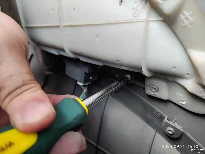

取出开关饰板上的螺丝
饰板就是只有上面说的2颗螺丝固定,其它的固定点都是塑料卡扣。接下来就是大力出奇迹了,用力拉出饰板

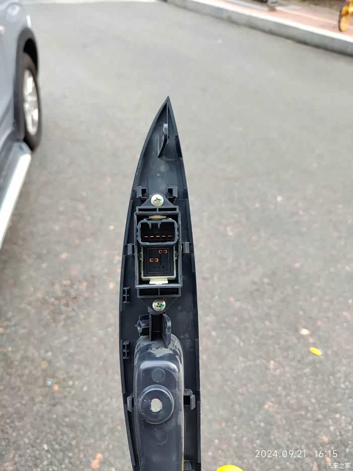

可以看到车门饰板内侧固定开关饰板的4颗螺丝,和升价开关的电线接头,都要取下来
开关饰板拿下来了
升降开关也有2颗螺丝固定
取出升降开关,反复按压没发现什么问题,也没看到有烧蚀痕迹。报着试试看的态度我又把线接上试了一下,居然能用了。
我猜之前可能是接头松了,导致接触不良,这样也好,省得又要买新的
