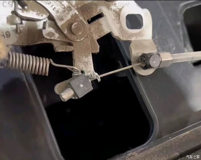

      朋友们可以网上收一下发动机机舱盖打不开的事件,不是我在这随口说!打不开最常见的原因就是与开锁的金属钩连接处掉落,导致钢丝拉动时,钩子不能被跟着拉动,注意钢丝是完好的,没有断裂。
     处理方法两种,一去修理厂,二自行处理😃。

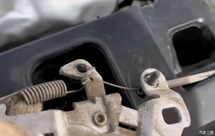

自行处理:我这找的是老款的4008,车头有字母的,打开位置在E字下方,开一个如图所示的小孔,找一个长长的工具,沿小孔进去,感觉触碰到了金属钩就像主驾这边拨动,目的就是把钩子拨动开,让其解锁🔒,操作还算不难,就是开孔注意点,别搞坏了,后期记得封堵,方法还有很多,我这就说这最简单的种。
     完事之后要嘛你自行卸下来处理,要嘛更换(更换比较麻烦,自己还不行,还费钱),建议捆绑。

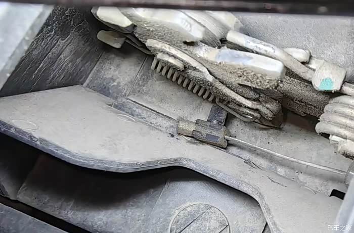

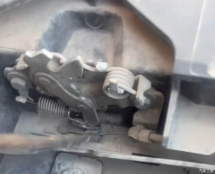

     如何预防?如图买条钢丝绑扎带,将金属钩与钢丝拉线绑在一起,基本上就解决了问题,方法前期我发过,这不多说了,最近看见有车友遇到这样的困难,这再次提醒一下需要预防的朋友,当然你如果不是一个经常爱打开机舱盖的人不预防也行,一般没人,我就是一个爱打开的人😂,已经预防了🛡️。
