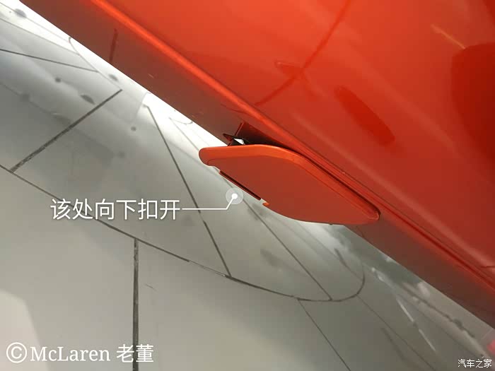

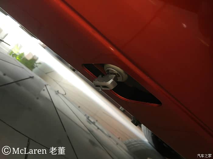

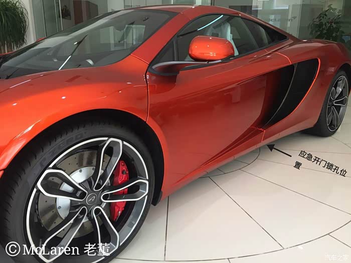

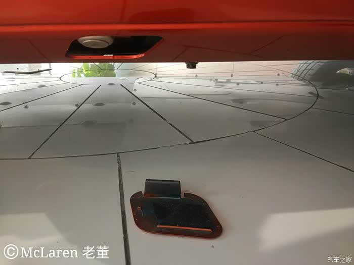

科普——McLaren部分车型应急开门及更换智能钥匙电池方法
科普:钥匙没电情况下应急开门及更换智能钥匙电池方法,还请坛子内各位车主朋友谨记
适用于650S、625C、12C、570S和540C
备注:图8为540C/570S智能钥匙电池位置
540C和570S也在同一个位置,各位车主朋友在车身贴膜时一定要注意不要把这个位置盖住
此处需使用洪荒之力
注意:一定要取下机械钥匙后才能打开后盖
图中所示垫片的位置千万不要放错方向
570S和540C的直接可以开后盖,之后按照标示操作就OK了
