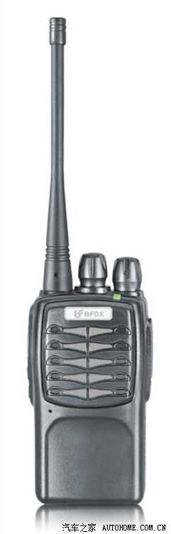

单位里有两台北峰BF360对讲机,有16个通道,每个通道的频率是写死的,也不知道是多少。
为了以后能和单位的两台北峰对讲机联通,必须要把北峰里面的频率给整出来。比较快速直观的办法是用写频线,把对讲机和电脑连接起来,通过厂家的写频软件把北峰手台里的频率读出来。
