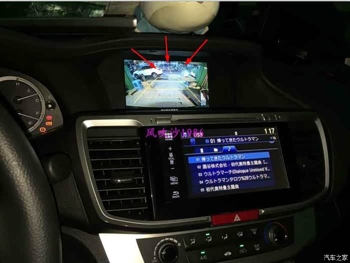

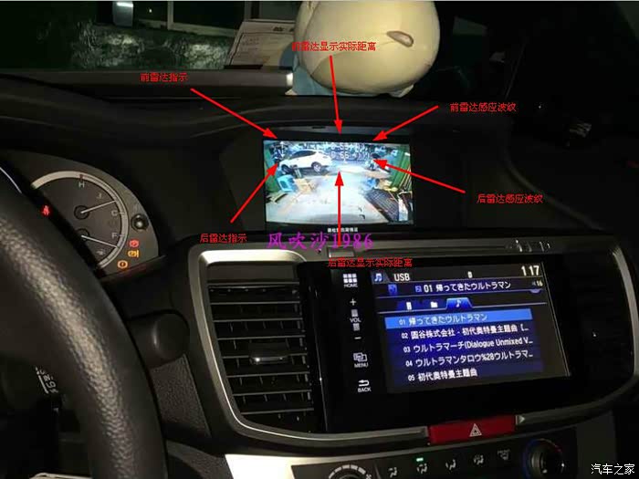

 2015款9代雅阁舒适版加装奥德赛高配2.4屏!雷达为前2探头后4探头!左右为波纹雷达检测,离障碍越近,波纹条从内至外就越多!同时显示实测离障碍远近数值!当然峰鸣声是必不可少的了。
  经测试奥德赛功放效果出奇的好!设置界面与雅阁2.4基本一样,经广本巡回懂老师认证,功能已完全实现和高配2.4奥德赛所有功能!

本次安装雷达实际功能效果
改了全套2.4能实现小屏和2.4高配雅阁所有功能!!!

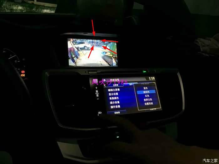

设置大屏
测试中。。。。
测试中。。。。
测试中。。。。结果出人意外

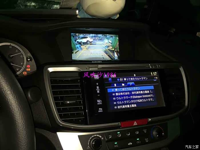

前后完美显示
车主喜欢黄色,,,没办法!
还是黄色。。。。。
通通黄色!
