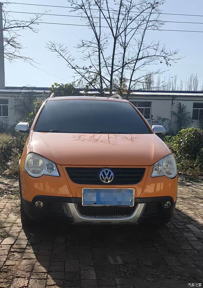

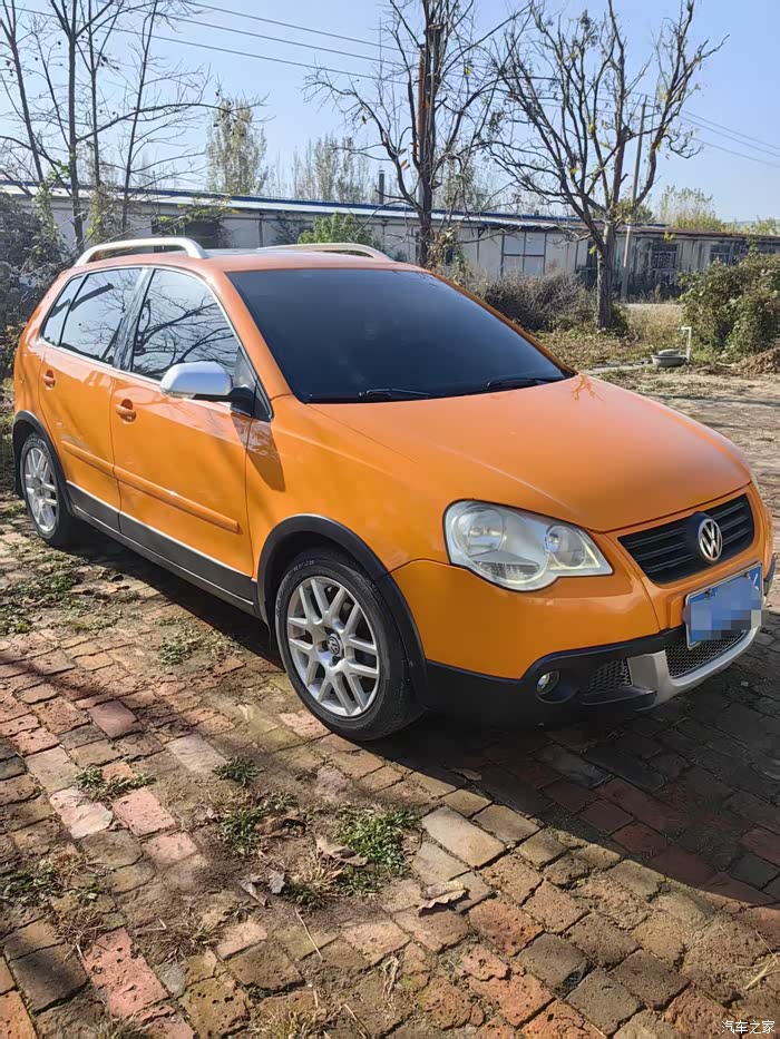

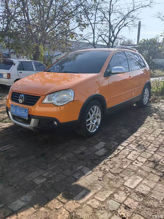

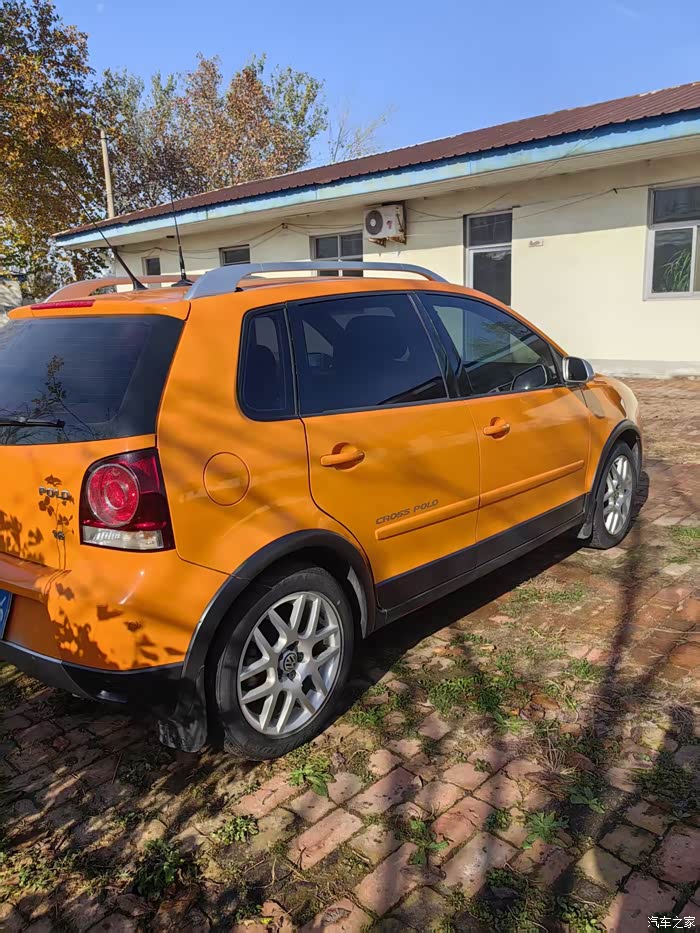

我这台CROSS是08年的车,1.6升6速自动挡,12年底从亲戚手里开回来的。当时开的并不怎么在意。回来后一直当家里主力车开。现在已跑了180000公里。
2020年开始家里陆续换了其他的车,也没舍得卖掉它,继续开着。并在22年发动机大修,23年整车喷漆。到25年这车的年龄已经到了17周岁了,底盘橡胶件出现松动老化,也在今年全部更换了,大写发动机是因为链接发动机的冷却液管子老化开裂,造成高温拉缸。超过10年的车应该及时检查更换这个部件,这个零件是塑料的,连接着缸体,容易损坏。
后减震2条更换,原车轮胎是205/45R16的,太扁,韩泰的质量也一般,我换的国产牌子195/55R16的,比原车用着舒适,噪音小。就是车锁略快7公里。
平时保养用的是美孚1号,全合成机油,加了耐磨保护剂。老车加一瓶,噪音下来不少。这样1万公里保养一次就行。
自己用原车钥匙改了无钥匙启动,熄火时需要拔出来,才能锁车。麻烦点,但是晚上避免找不到钥匙孔的尴尬。
更换4门内饰板原车的布料包皮,我用的单翻毛的。
25年9月份更换了一套传动轴和球头总成,因为防尘罩破损,没能及时更换,造成干磨。
25年10月更换前氧传感器,更换碳罐。现在油耗高速百公里6个油,市区8.5个油。
车小开着停放方便,接送孩子,上下班够用。出差和去外地开家里其他车。
老车,只要及时收拾,勤更换易损件,开着没问题,挺好。
