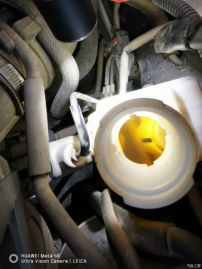

算起来,刹车油4年了,看颜色还行,油壶底部有黑色物质

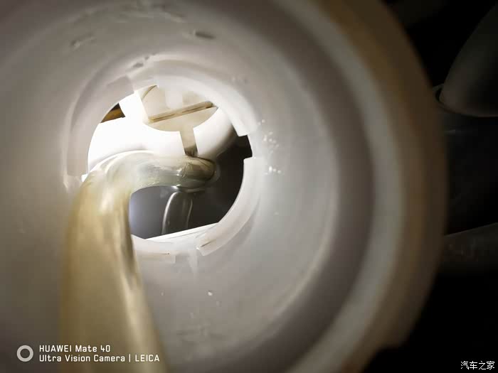

先抽刹车油壶油,手动真空泵油杯120毫升,刹车油壶约里面200毫升,这是抽第一杯油,应为没搅和,所以颜色没变。

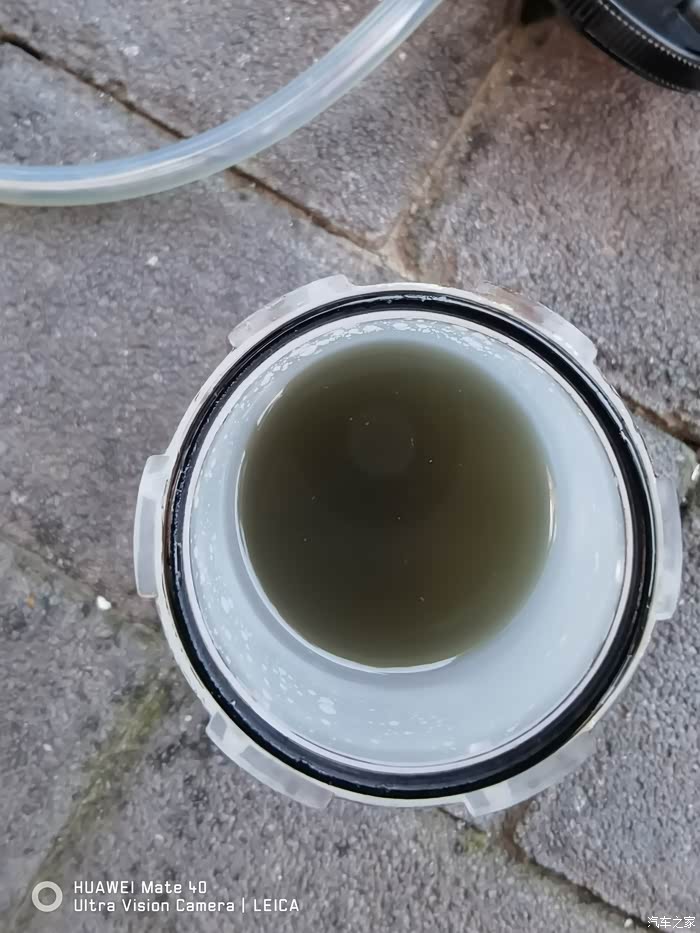

搅合搅合,看油壶底部多黑

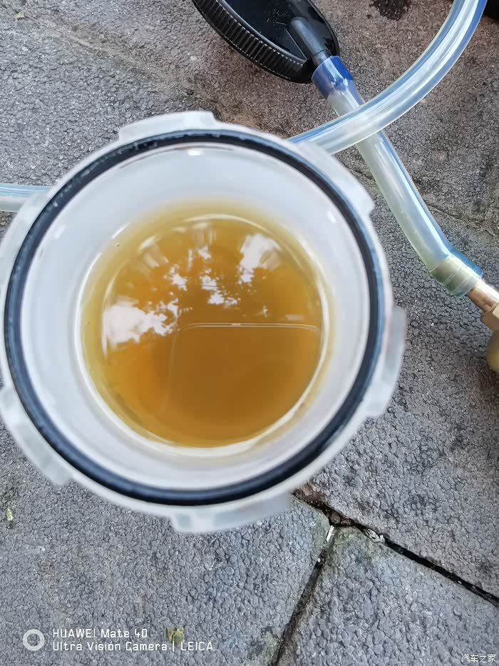

搅合完了抽出来第2杯油颜色

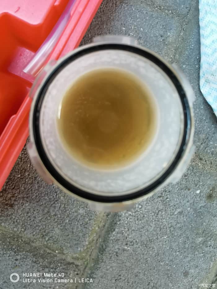

右后轮抽第一杯油颜色,维修手册顺序右后、左前、左后、右前
