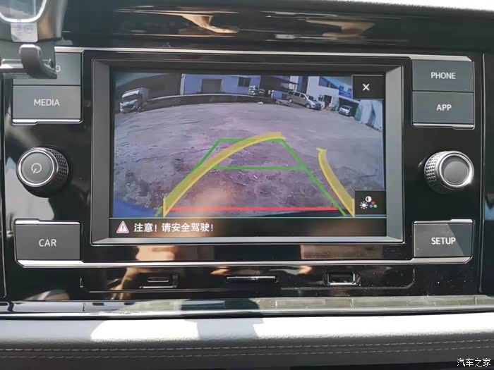

第一部分某宝购买自带轨迹手扣倒车影像
虽然不是原厂的,但是用着还行,比4s店送的好多了

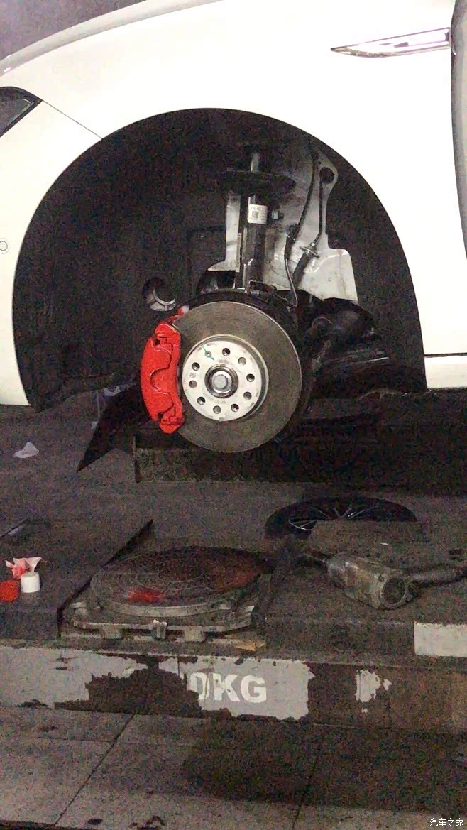

第二部分前雷达(前面6个+后面2个)及自动泊车,胎压监测
加胎压的时候顺便喷了个卡钳,本来想喷黄色的,可惜没有,唯一不足的就是原车轮毂遮住了大部分

1.倒车影像轨迹
