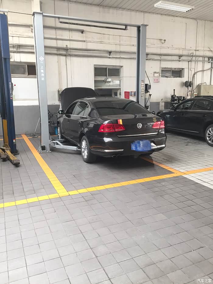

10月底小迈就满4年了,开的少还没到6万公里,所以就按照时间来保养了,否则就算脱离10年16万公里质保了。

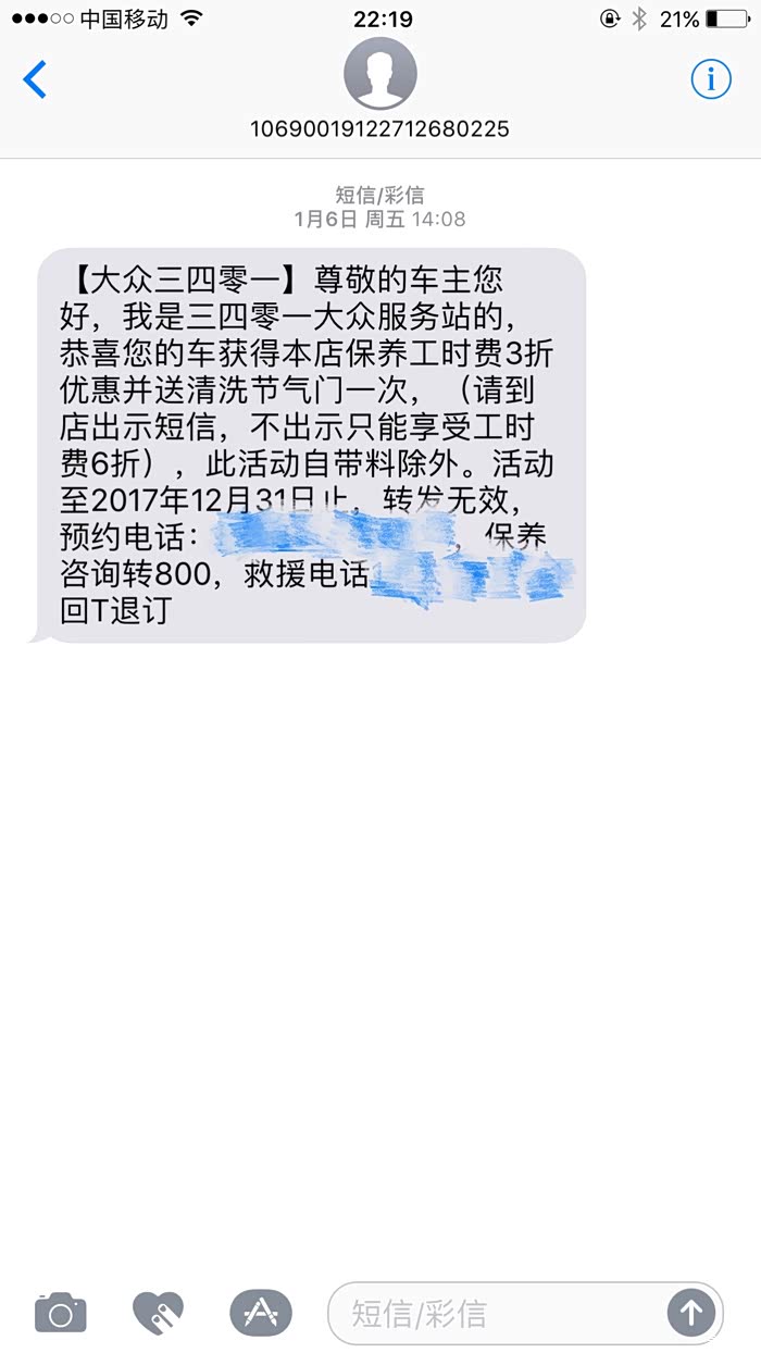

6桶油1012,荷兰滤芯275,工时3折后是171,共计1460元。赠送免费拆洗节气门。
收到优惠短信,其实我在来广营4S店连上三年保险工时也打3折,主要看上免费清洗节气门。
1460元,为了质保,只得忍了。
入位了。

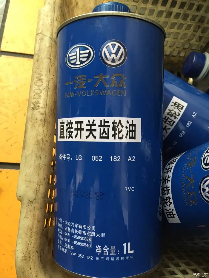

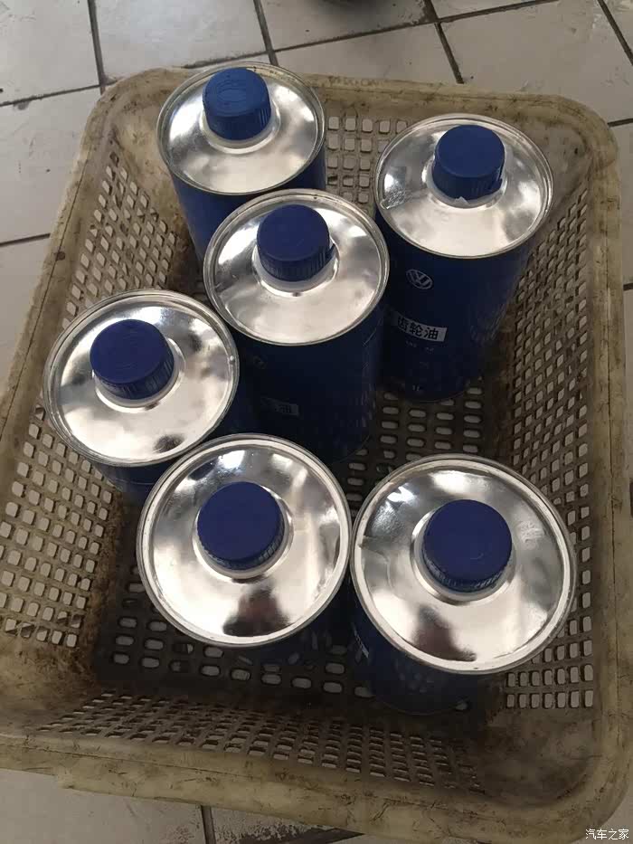

开封变速箱油。
6桶。
2017年的。

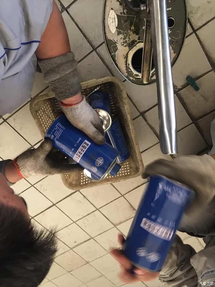

近48000公里的滤芯,脏啊。
另外一面,色差。
顶端。
滤芯包装。
塑料包装。
