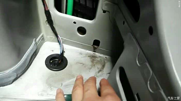

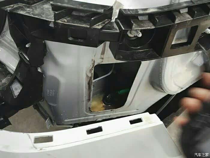

手指地方往外鼓,导致密封不好漏水。
负压口漏水,左右都有,里面积水,车内的工艺孔比外面的开口低,存水都流进车内了。从图片上的水印就知道怎么回事了

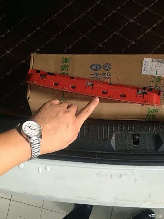

5.高位刹车灯密封条漏水。
