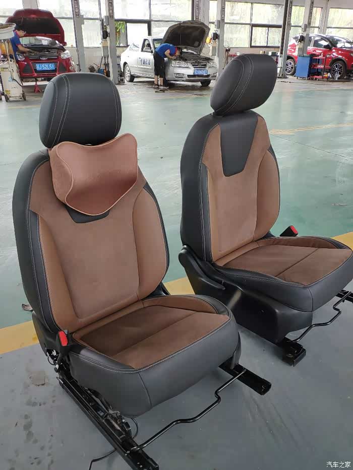

无奈闲鱼上淘了很久,两门手动带快翻的座椅很少,目前也就高尔两门、宝马mini两门、现代酷派两门、牧马人两门这类,找了半个多月都没有合适的,最后看到一对手动君威英速亚的真皮座椅还不错,放弃了找快翻的想法,先入手了这个。
原车座椅舒适度一般,不过好在是仿皮,比织布的看起好点,换下来的一对几乎全新,低价出售,布座椅想换皮的可以考虑一下!
君威英速亚?座椅,真皮打孔翻毛皮,手动6向带高低,大部分车都可以改装,现在便宜出了,一对比包个真皮还便宜!主驾驶已经改好小蚂蚁的安全带提示接口。

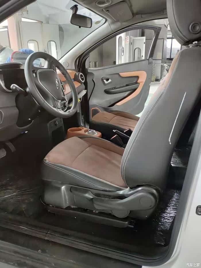

英速亚的这个座椅,成色很新,没装过车的,由于我们这边没有专门改装座椅的地方,所以找了个熟人的修理厂去弄,修理厂的师傅也没有经验,因为与原车孔位尺寸不一致,商量了一下,尽量无损改装,所以没焊接,找了几节槽钢来打孔安装。
安装好的效果其实还是不错的,与原车座椅也有点类似,颜色比较搭配得上,不过使用了几天,虽然舒适度有提升,座椅也可以完全放倒休息。
但发现有两个问题,一是用槽钢的方式,由于四个角是单独垫上去的,行驶中偶尔会出现咯吱咯吱的声音。二是没有快翻,使用上跟原车差不多,也不是那么方便。
英速亚座椅安装后的情况
英速亚座椅安装后的情况,总体还是可以,除了没有快翻
第一次修理厂用加这种槽钢垫块的方式来解决的与原车孔位不一致的问题,现在想来,不应该切成这种小块?来弄,还是应该一整根钢槽来弄,先打孔把钢槽固定到原车上,再选好位置打孔固定座椅。如果孔位差距不大的,建议采用焊接一小块铁片的方式来改

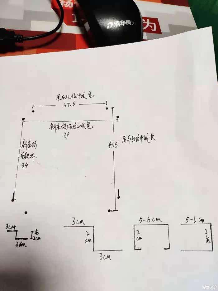

找了半个多月总算找到一对还过得去的,价格也还能接受,谈好后下单发物流,到货以后,拉到修理厂量好了尺寸,跟修理师傅商量了一下,准备采取一整块钢板来转接的方式,这是参考网上吉姆尼改的方法。
回来以后画了下面的图,mini座椅的孔位比原车宽2厘米,比原车短6厘米的样子,找淘宝上定做了转接钢板,做的5毫米厚的,8根一共160。
第一次设计的草图,本来想做成3种支架里面其中一种,最后证明确实应该做成抬高2厘米的,不应该做成平的
后面座椅到了实际上车试了的时候,发现不需要做成支架,只需要做成平板的钢板就行了,当时说看孔位距离可以带上螺丝,所以定做了平的不锈钢的钢板来转接
继续上图,淘宝上定做?钢板,总共用了4天,结果一是做厚了,做?5mm毫米的不锈钢,实际上3mm就够了。但是上次用纸板试的时候,修理工说可以安装,做成平板的就行,结果实际钢板到了以后,发现螺丝位置跟原车横梁太近,无法带上下面的 螺母,必须要抬高才行。

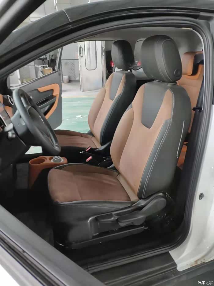

安装好的效果,头枕在家还没拿下来装,这是我1米7身高的正常位置,后排还有一点空间,这个座椅比原车座椅确实要大一些
主驾驶快翻倒下来的效果,注意快翻靠背按钮让靠背倒下来,同时整个座椅也可以往前移动
副驾驶正常位置快翻效果
副驾驶移动到最前面快翻效果
主驾驶关门以后与门板距离,主驾驶这边还是比较宽的,有两个指头宽,副驾驶就有点困难了
副驾驶关门以后与门板距离,可以看到靠背已经离得很近了,安装的时候就发现了这个问题,不知道为什么主驾副驾的空间不一样,如果座椅再往内移动,与门板的距离宽了,但是与内侧换挡那里又有影响,特别是前推的时候,会磨损到
从这个图可以看出,因为座椅变宽大了,副驾驶这边已经接触到换挡这个圆柱头,正常位置还有一点点距离,往前推的话,就会压住海绵。目前?距离也已经是与门板考虑后比较折中的办法了

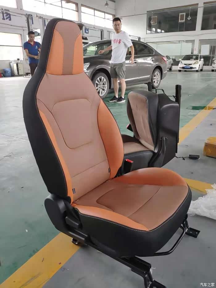

最后,说一点感受,宝马mini的这个座椅比原车的要宽大一些,空间上有点影响,坐起来确实比原车的要舒服一些,而且带快翻的比较方便,我经常送小孩后排需要坐小朋友,副驾驶正常位置,只需要按快翻键放倒靠背,后排小朋友(小学生)就能进出,这点比较方便。但是可能因为座椅成色或者快翻?原因,座椅靠背有点松动,固定好以后,会有一点前后晃动。
另外,经过一段时间的使用,发现快翻按钮拉下以后,正常的是座椅靠背放倒、座椅自动会往前移动的,去mini论坛看了才知道,可能是我的座椅本身的问题才不会自动移动。
