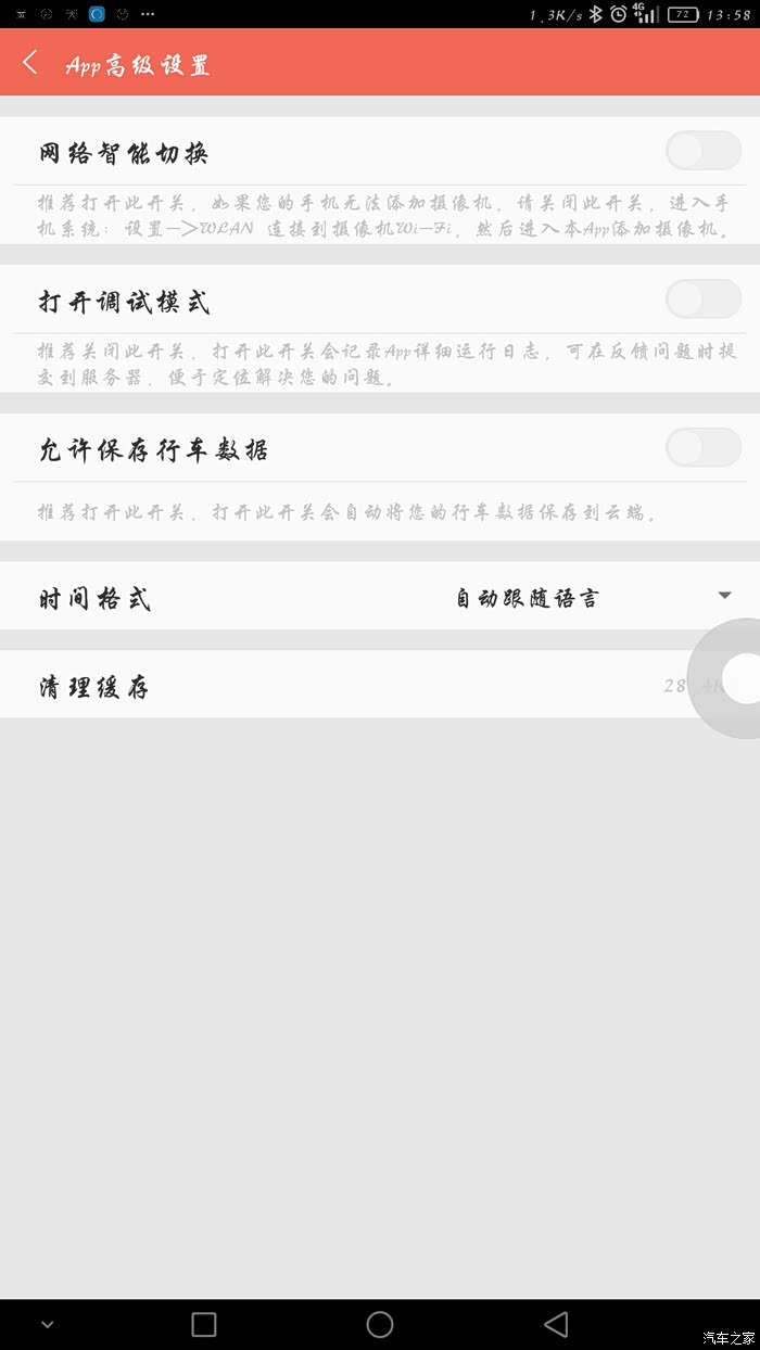

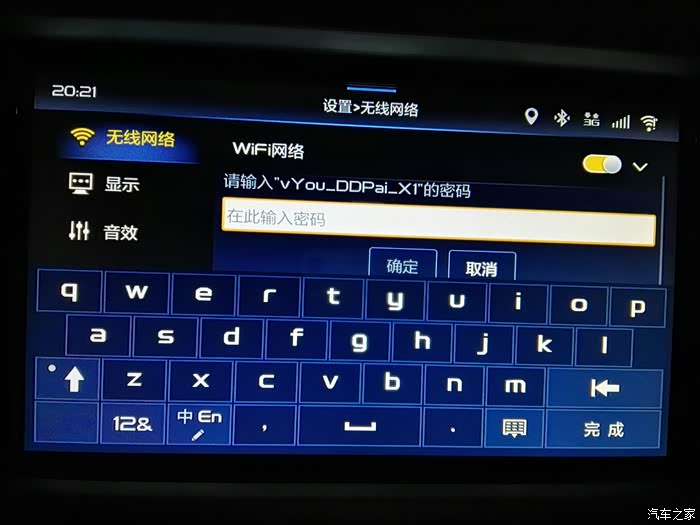

买了个盯盯拍X1,看说明书上说有两个wifi热点名称,一个是苹果专用的vYou_DDPai_X1,另一个是DDPai_X1。
为什么我的车机只能搜索出无法连接上的vYou_DDPai_X1?
另外,我的安卓手机可以跟记录仪正常连接,也能搜到名为DDPai_X1的wifi信号。
折腾了一中午,终于搞定。
不知道跟我一样情况的多不多。
反正我把方法发上来,给相同问题的人做参考。
在手机app的设置里面把第一条“网络智能切换”开关关闭
然后在车机“设置”的wifi连接里面,跟盯盯拍的wifi连接。
最后去车机行车记录仪里面,跟盯盯拍连接就行了。

现在的问题是打着火以后也连不上。
只能看到vYou_DDPai_X1的信号,而这个信号是苹果专用,其它的设备连不上(知道密码也没用)。
而正确的DDPai_X1信号车机搜不到(但同一时间,手机能正常搜到信号并连接)
所以我怀疑是车机的问题。
发表于 2016-10-12 10:43:46
pingjf 2016/10/12 10:19:12 发表在 5楼
不是这样连接的。是通过主界面上的“行车记录仪”进入,然后添加,然后输入密码,才能连接。
我是像你说的这样连的,连不上…
照片只是为了更清楚地看到wifi名称。
