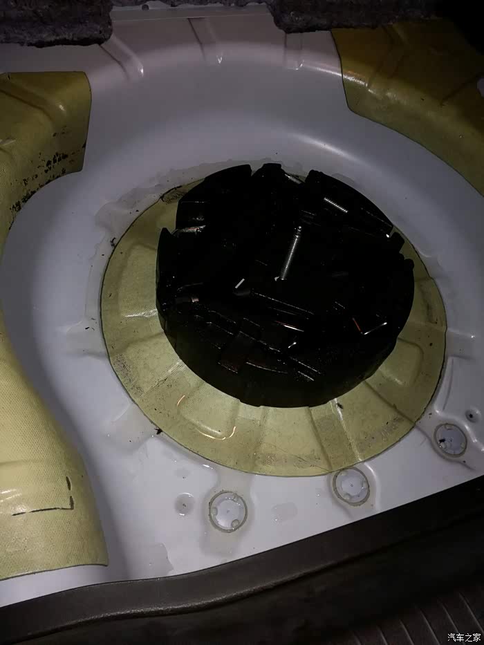

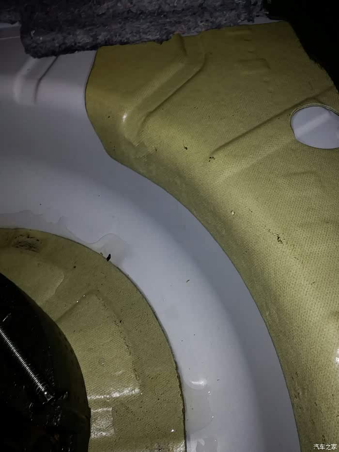

下大雨后备箱漏水,什么原因
前段晚上下了一夜雨,车也在路边停了一晚上,早上转门掀开后备箱垫查看一摊子水。到底是哪里漏的呢,网上搜有人说是后备厢锁扣那里进的,有的说是尾灯那里漏的,但是我的车没修过车灯和尾部

给你点建议,用水管对着后备箱冲,把后备箱东西全部清空,包括备胎,然后放倒后座,让人爬在后座上看,先找到出水点,对应解决,只要没有出过事故,应该是密封性能不好,我后备箱早段时间漏的比你厉害,就是这么解决的,我是左尾灯那边包围内称密封不好,重新打个胶就解决了
多谢,我试试

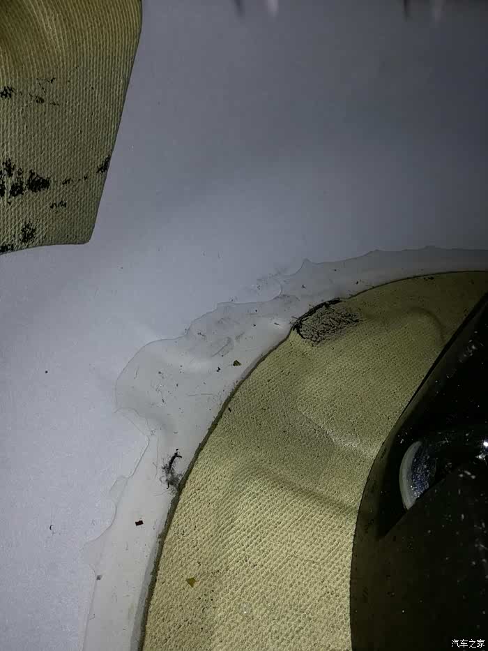

发表于 2016-9-24 11:59:41
今天早上下雨查看没有进水,但是发现个细节,锁扣那里的胶条与车皮有缝隙了,和这个有关系吗会不会是雨大了从开始漏进去的
