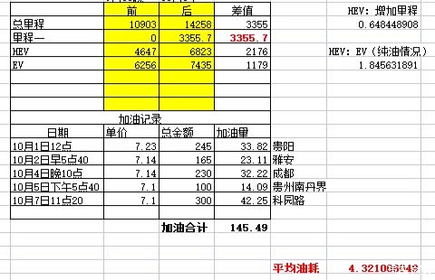

        先放结论,里程统计及加油记录如下图,出发前加满油,回来后在同一个加油站加到跳枪。
总加油量145.49升,因最后一次加油296就跳枪了,凑整到300的,所以方便计算总油量取145升,最后算得百公里4.32升,由此可见即使跑高速一箱油跑1000公里完全没有问题,国道省道就更没有问题了,平时上下班,市区快环路表显基本都是2点多到3升。
本次旅行全程没有充电,3000多公里的亏电行驶中混动里程为2100多,剩余的是纯电里程,可见即使高速上当燃油车开纯电行驶工况也占1/3。

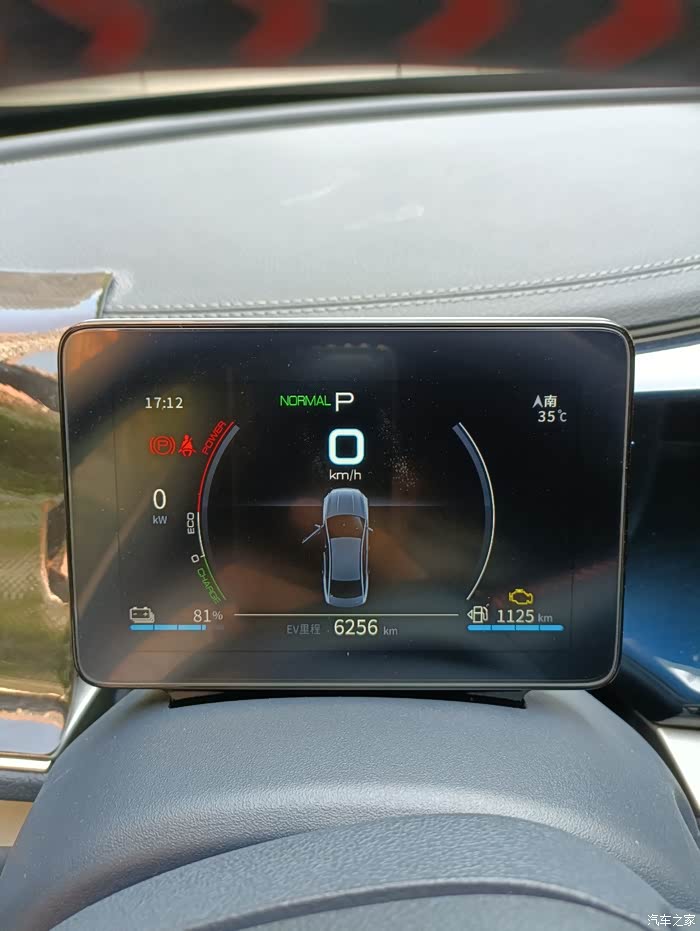

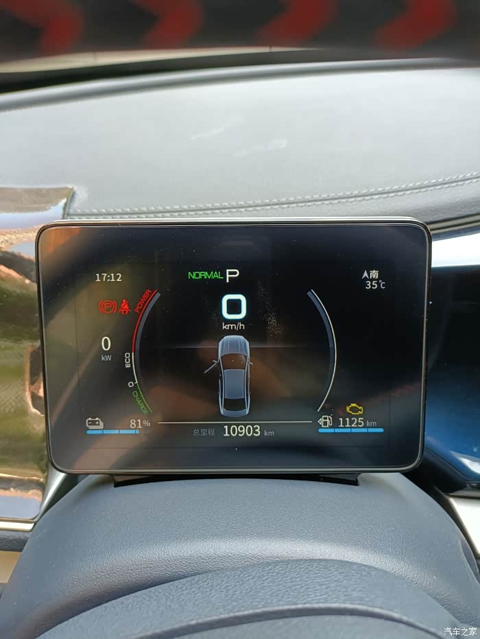

9月30日提前下班回到家装车,里程一清0,油已加满,准备启程
出发前总里程,混动里程和纯电里程记录

以上为期间加油的的记录及到家时的里程,9月30号晚出发,假期最后一天回到家,全程除了出发时的81%电量,过程中均没有充电,此油耗为亏电时的高速油耗,供想了解的车友参考。
