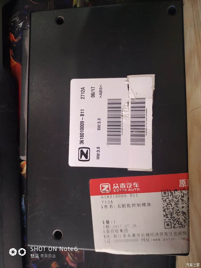

首先需要拿到新款纳恩系统的peps盒子,图中为09编号。

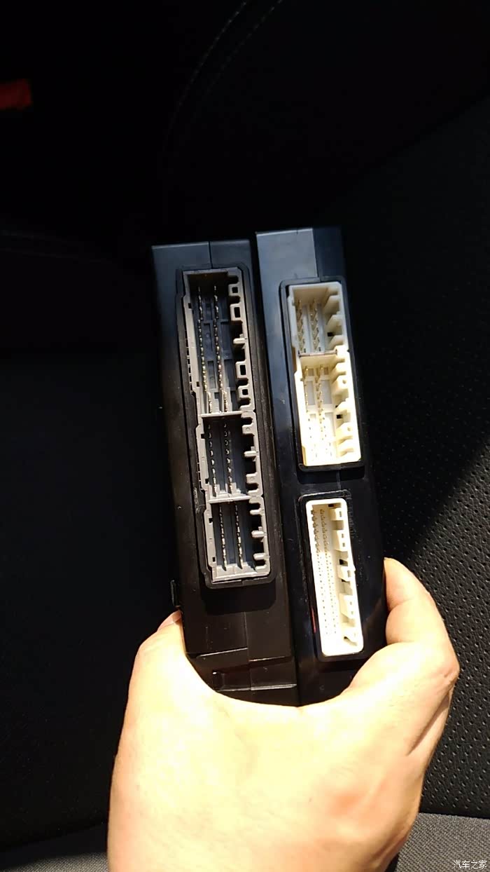

与原车对比接口和线束定义,首次尝试决定采用无损对插方式更换。

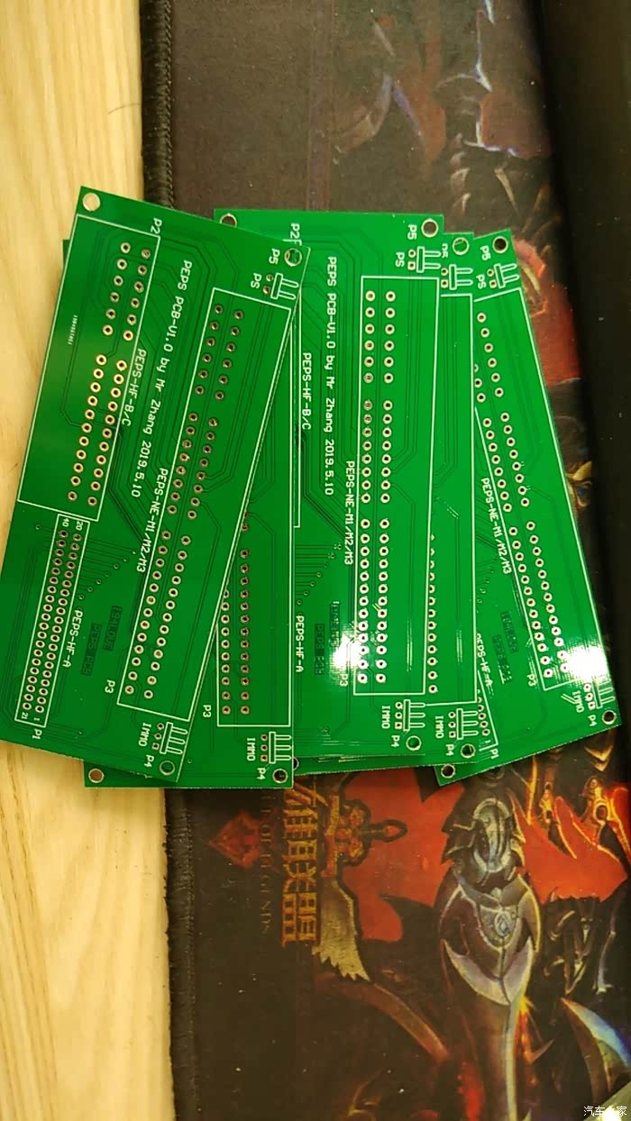

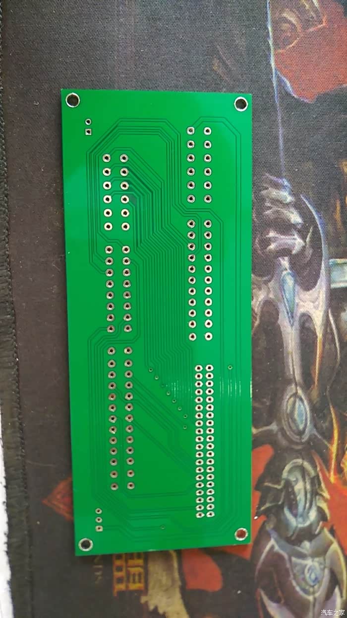

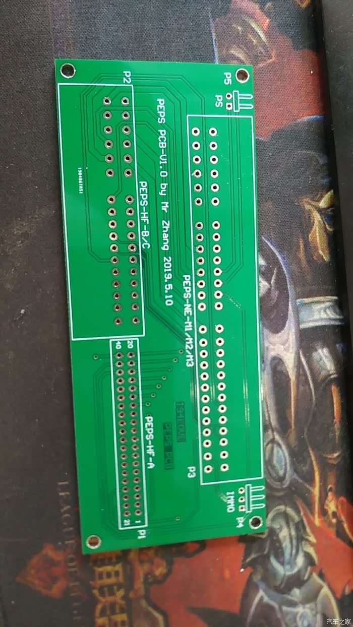

定制转接板,几天时间到货。
一次性订了5张。
正面
反面
配套的插接件。
霍富系统的40p插座。
