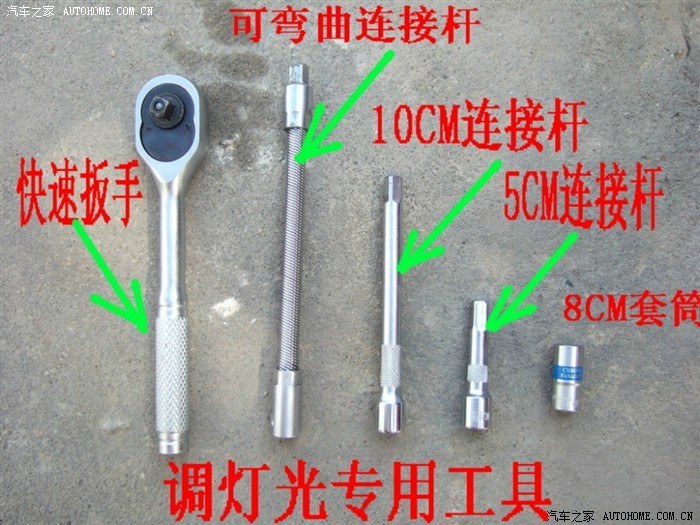

的话,只请你回个帖子就行了。和悦大灯的调节方法分为专业工具和最简易的螺丝
刀工具。闲话少说。还是上图片比较直观点。
看专业工具

看看要调节的螺丝位置:远光和近光都是一样,由于近光很难拍到照片,我主要以远
光做介绍,看见了没有,上面的螺丝调节远光高低的,下面的调节水平左右的。
套筒放下去的样子,有点不好施工,是个细活。这个图片是调整远光的
这张图片是调整近光的,没有这个套筒很难施工哦。
调整远光和近光的高低调节,由于空间很窄,螺丝几乎看不见,这是就要用可以弯曲的连接杆来调节了。
转动的方向就是想要的水平移动。
