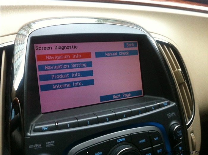

 第一步,进入工程模式
↓ 先按CONFIG,然后连续按3次“2”键,在长按“5”键,就可以进入到如下画面(工程模式)

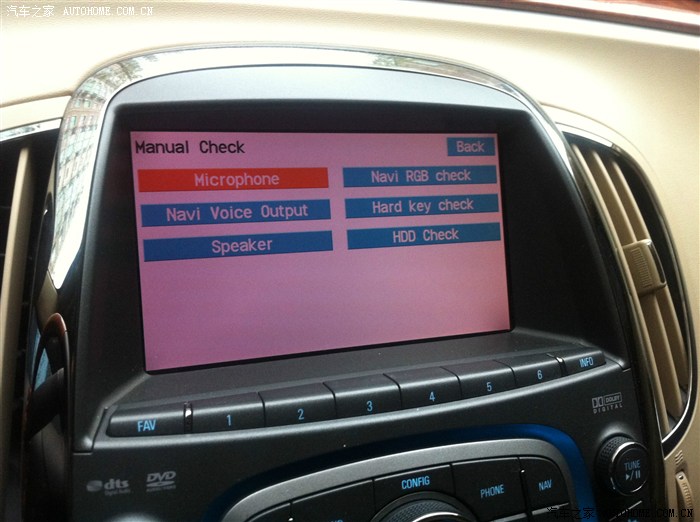

↓ 然后选择Manual Check,在选择HDD Check

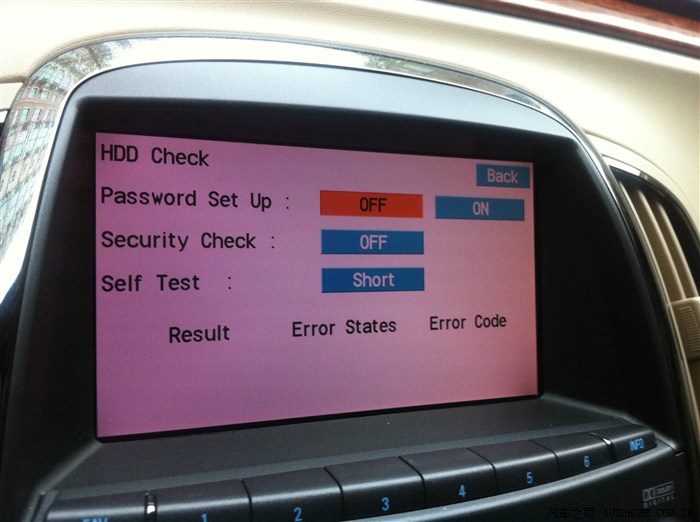

↓ 进入到如下画面,把前两项设定为OFF

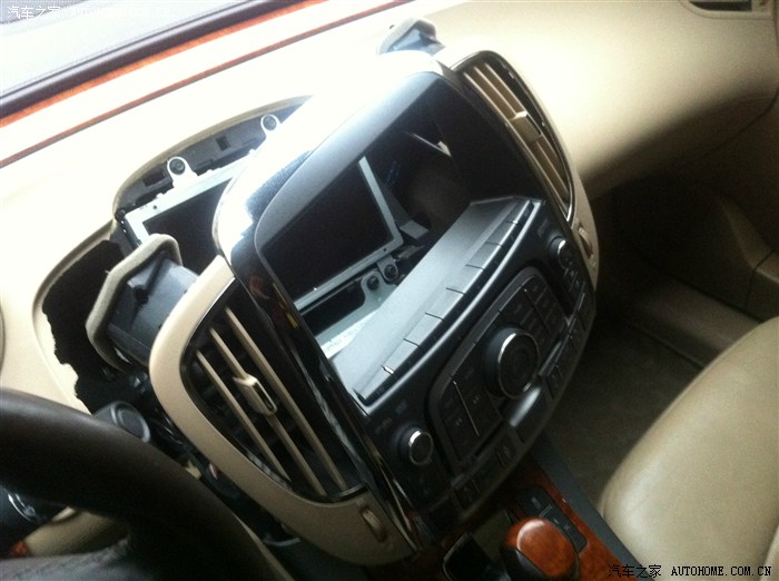

第二步,按BACK,直至退出工程模式,开始拆下中控面板。

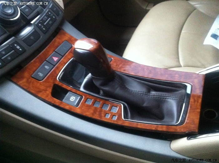

↓  熄火、断电后开始拆中控,想拆中控就必须先把档位的装饰面板拆下来,具体方法:从烟灰缸处抓住装饰板下沿用力往上提,装饰板就拆下来了
↓ 然后就可以拆中控面板了,也是抓住中控台下沿用力往上抬,需要有点勇气、不心疼才行!其实也不用担心,新君越比新君威的好拆,都是卡扣固定的,不会拆坏的!
↓ 这样就拆下来了,此时要小心找对方向、慢慢拿出中控台(连带着空调出风口)
