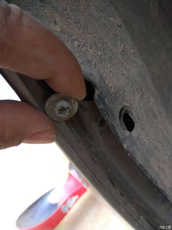

拆前杠的过程
拆大灯上面的螺丝

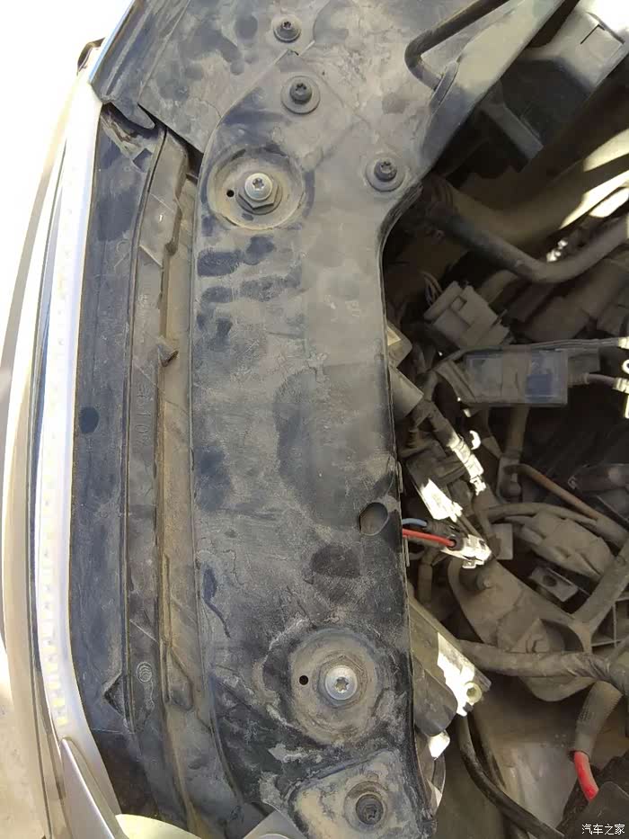

2、现在来说拆车的第一个步骤。先拆前杠。速腾要想把大灯拿下来必须拆前杠,因为前杠里面有一个大灯的固定螺丝。具体拆法我就不具体细说了,论坛里面也有自己搜一下,我也是搜的教程。第一次拆前杠没经验,比较费劲,一个人拆了前杠,等大灯取下来花费2个小时,前杠完美拆下,杠和大灯没有任何划痕。

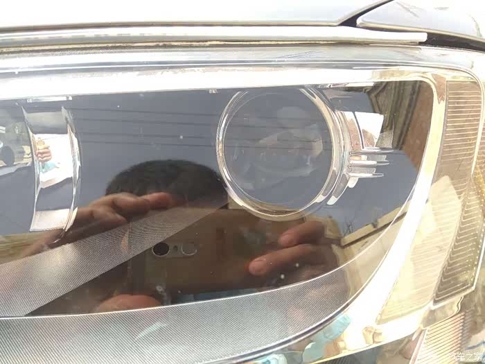

3、准备安装透镜。透镜安装的时候要把原车近光灯罩要取出来,这个取的时候需要破坏灯罩,因为灯罩比较大,所以从这一点来说也不能叫无损,这个所说的无损是大灯的透明灯罩是无损,不用开灯壳,所以纵观全过程来说,其实还是稍微有些破损。灯罩取的时候只能暴力破坏,不要心疼,因为后期也用不到了,但注意一点,破拆的时候大灯灯壳最好向上,防止破坏的碎渣调入大灯。近光灯罩取出来要先安装支架,这个要用来固定透镜,所以购买的时候不要忘记购买支架,不然透镜挺沉重的,没法固定。灯架安装好以后安装透镜,注意透镜的电机一定要在下方,不要装返了。我的还加装了恶魔眼,在安装透镜之前就在透镜里面把恶魔眼安装好。装好以后想办法接线,这个买灯的时候都会告诉你,就不在多说了。另外如果自己有想法,可以买个流水转向灯,安装透镜前手能伸到灯罩里,可以把流水转向也加上。我转之前不知道,当时没准备,所以没买也没安装。安装好一个以后另一个也就安装的快了。主要是自己第一次没经验,不敢拆灯壳,不知道安装顺序,耽误了好多时间。我从第一天的中午两点开始拆杠,拆灯,安装,一直到晚上12点还没弄好,第二天一早八点接着开始,全部弄好,装车以后就中午十二点了,整个过程确实费劲,建议动手能力强,有时间的人可以改,没时间,害怕弄话的人就算了。最后分享一下成品。

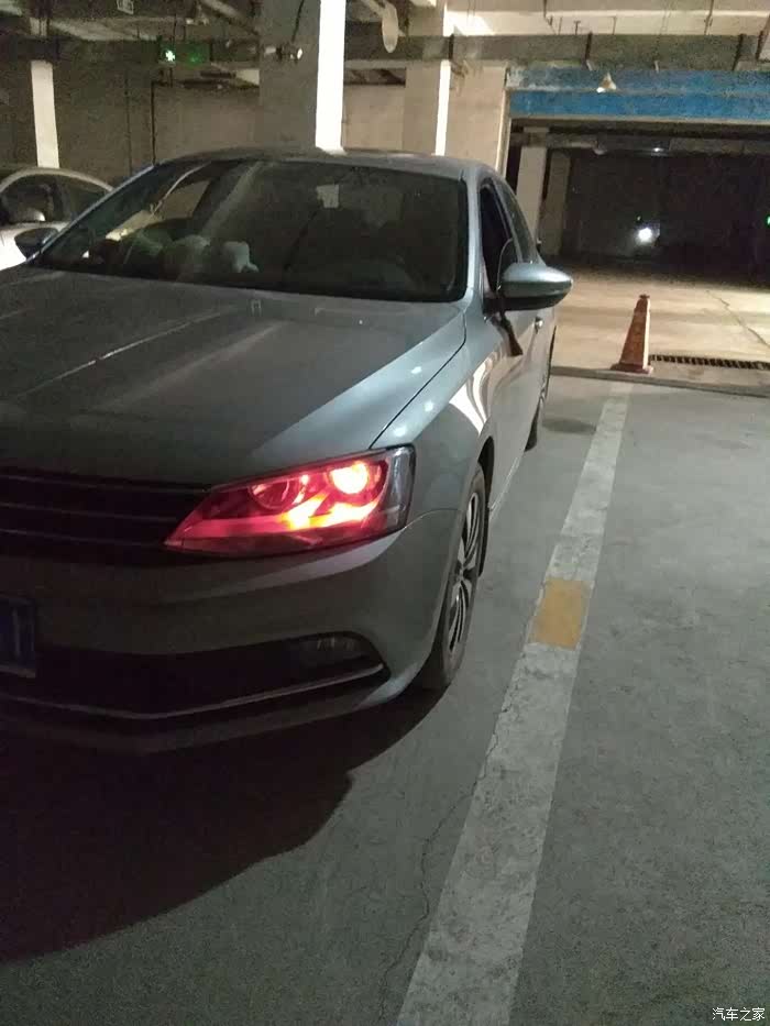

历经千辛万苦,最终成功了,拍个照片秀一秀
自己加装的恶魔眼,我的是自动大灯,刚开始自动模式下日行灯和恶魔眼都亮了,第二天自动模式下都不亮了,不知道啥原因,大灯只有在关闭开关以后恶魔眼才亮,这就比较郁闷了。

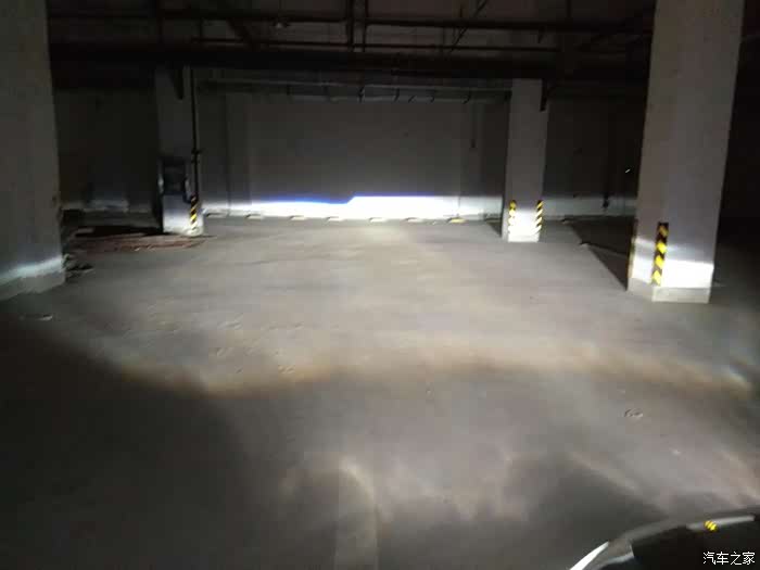

这是近光,比以前确实亮,可以说不是一个档次,改完后真心喜欢

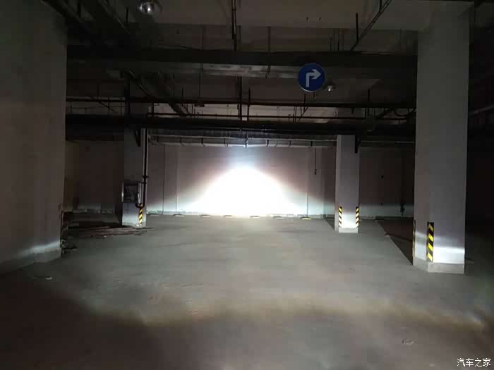

远光,比较聚光,赞
全部完成以后可能哪个地方稍微有些问题,日行灯直接不亮了,而且故障灯也亮了,这个先这样把,完了有空了在处理下。
