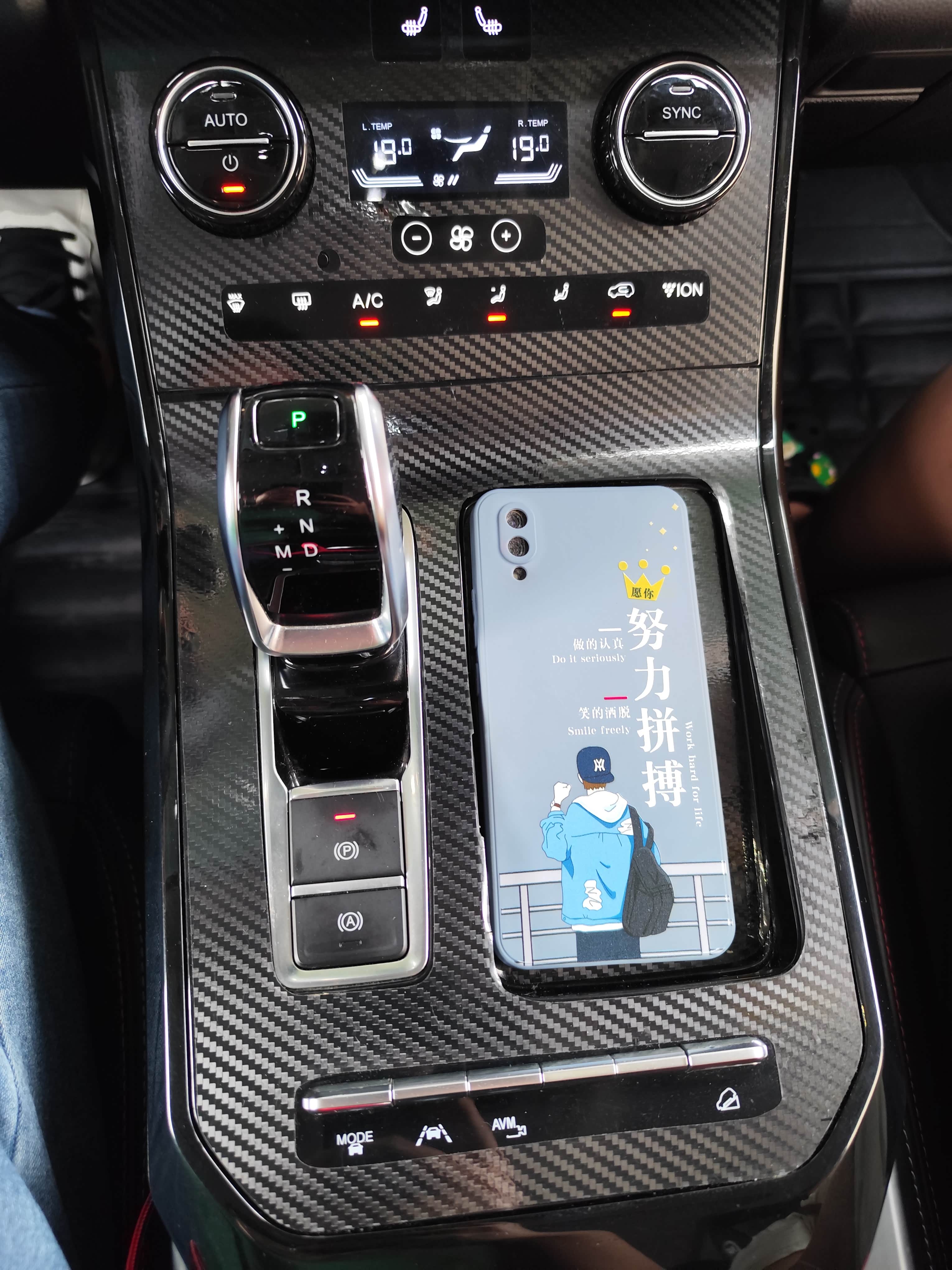

       南方冬天虽然气温没有北方低,但早晚的冷风一吹湿冷透骨,还好我的虎7主副驾驶都有座椅加热,打开以后两分钟左右就可以感觉到暖暖的。

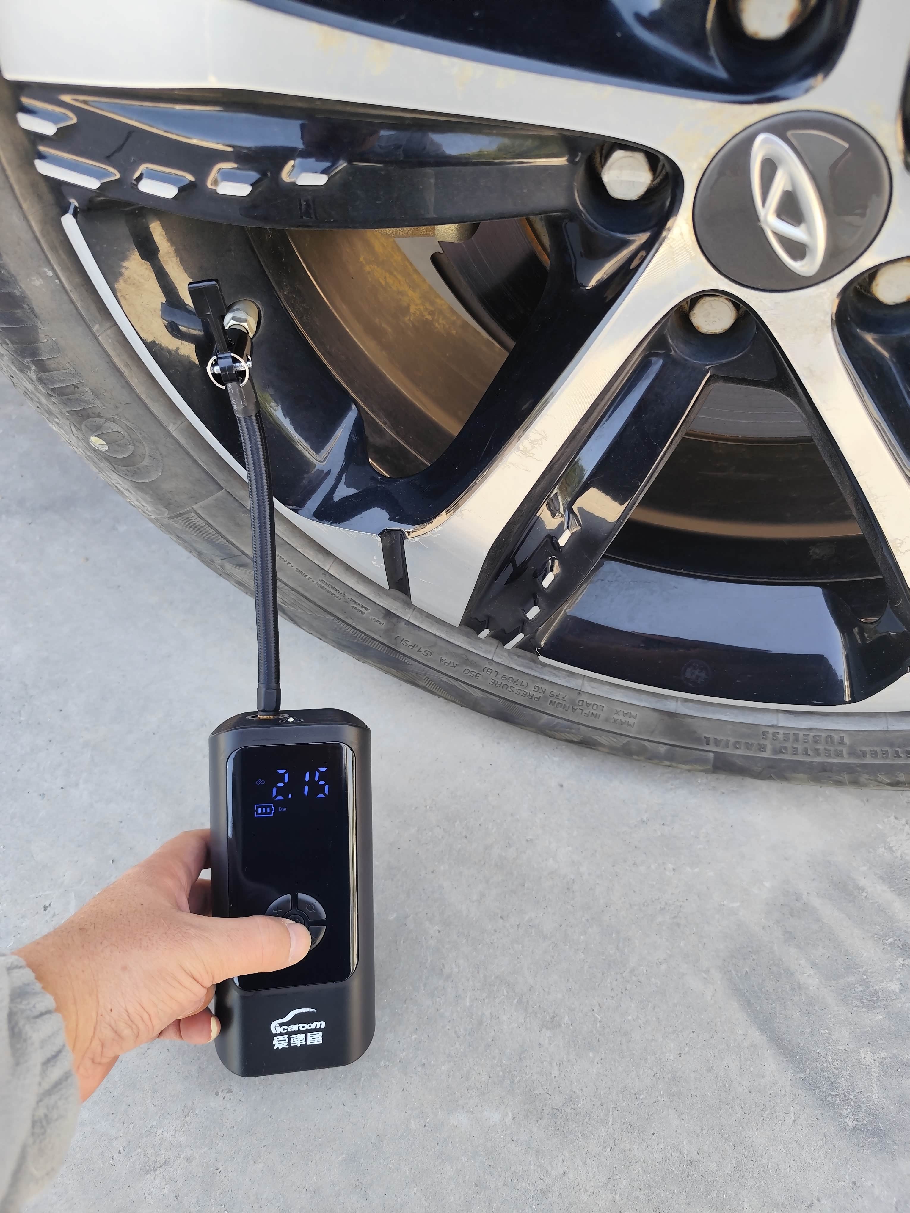

       还有车载充气泵,瑞虎7的胎压标注在主驾门框上,冬季气温每降10℃胎压就掉0.1bar左右,每周测一次,补到2.3-2.5bar刚好,既省油又不影响舒适度。

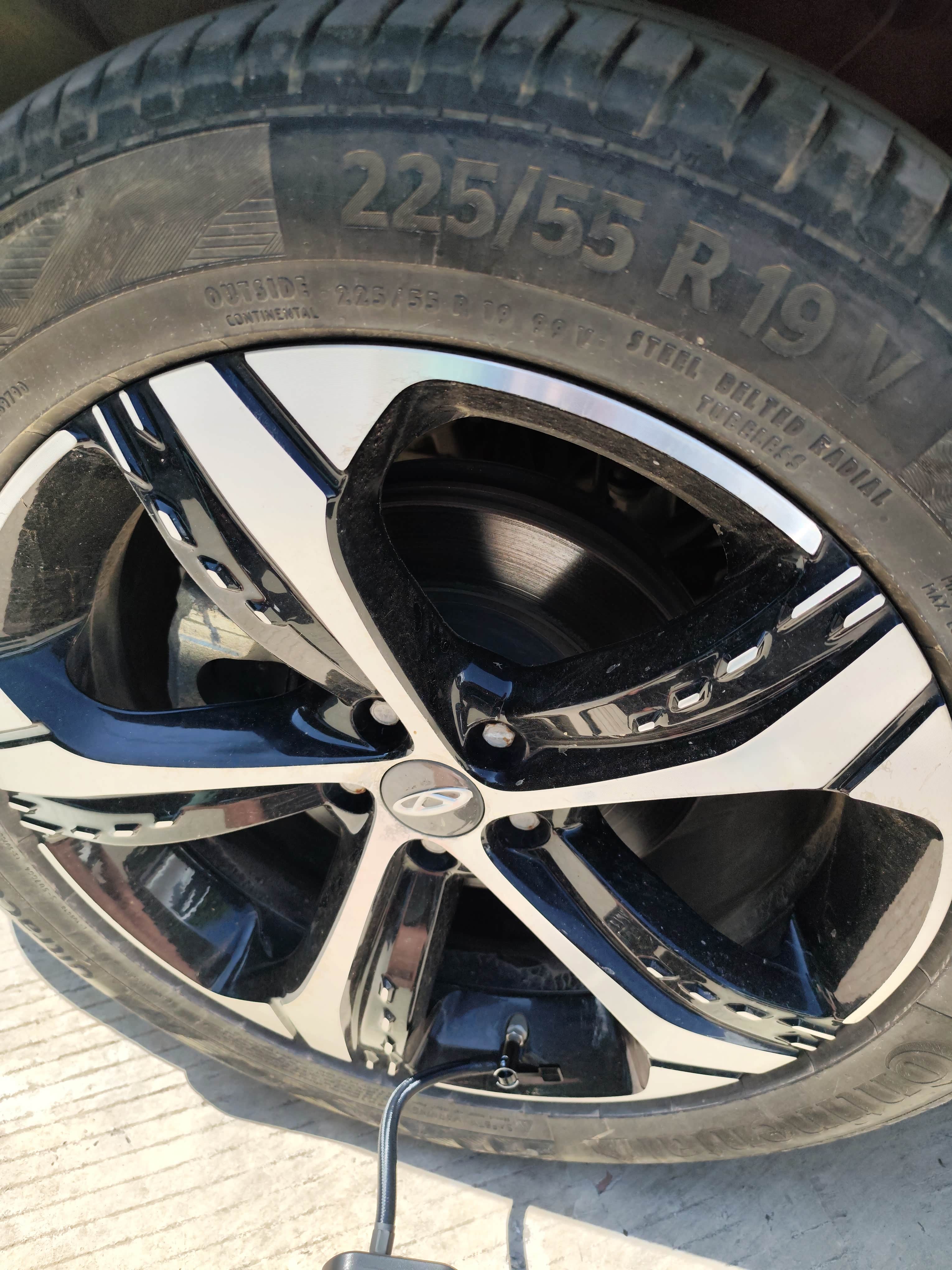

       轮胎方面,南方冬季以湿滑路面为主,瑞虎7原厂四季胎足够用,但要注意检查。胎纹深度得≥3mm,低于这个数就赶紧换,不然雨天容易打滑。
     最好每周还要看看胎面有没有裂纹、鼓包,夹在花纹里的小石子也得抠掉,避免扎破轮胎。我这瑞虎7开了四年,轮胎没换过,就是靠勤检查,至今没出过问题。
