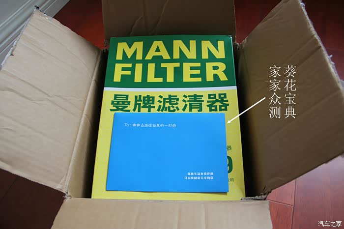

        首先是开箱。

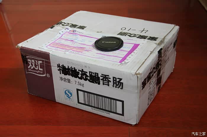

家家就地取材,来了一箱方腿香肠。如果能有专用包装就更加高大上了~

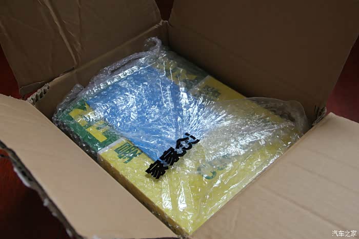

内部包裹严实,保护措施到位。

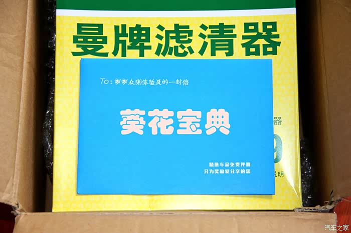

产品包装完好,还有一本“葵花宝典”。
葵花宝典:记载的是上古发帖秘籍~~

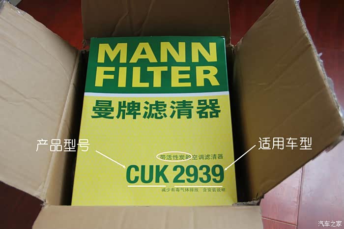

型号CUK2939,适用于CC及大部分大众车型。英文为产品型号,CU不带活性炭,CUK带活性炭;数字为适用车型代码。

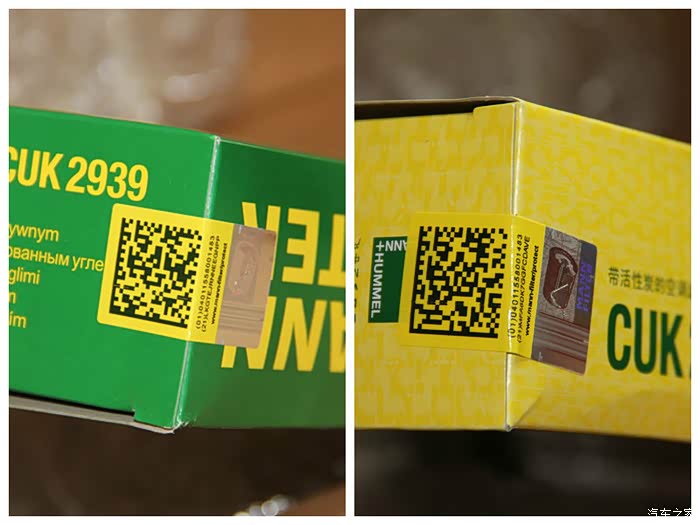

包装对角以二维码封条加封,带激光防伪标识,以示正品、全新。
