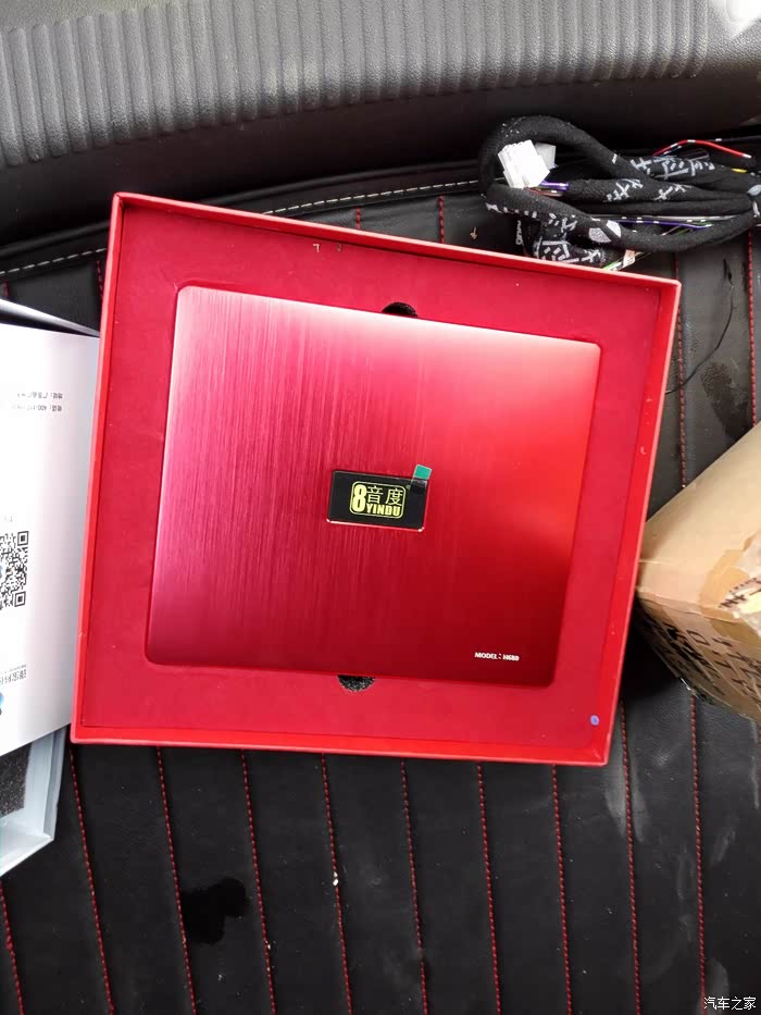

这个是顶级了,做工很棒,拉丝面板,但是装车里也看不到了……
图片已删除
都要给铺个这,推广呢吧……

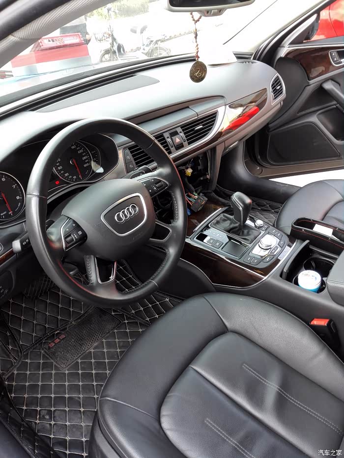

拆掉面板了

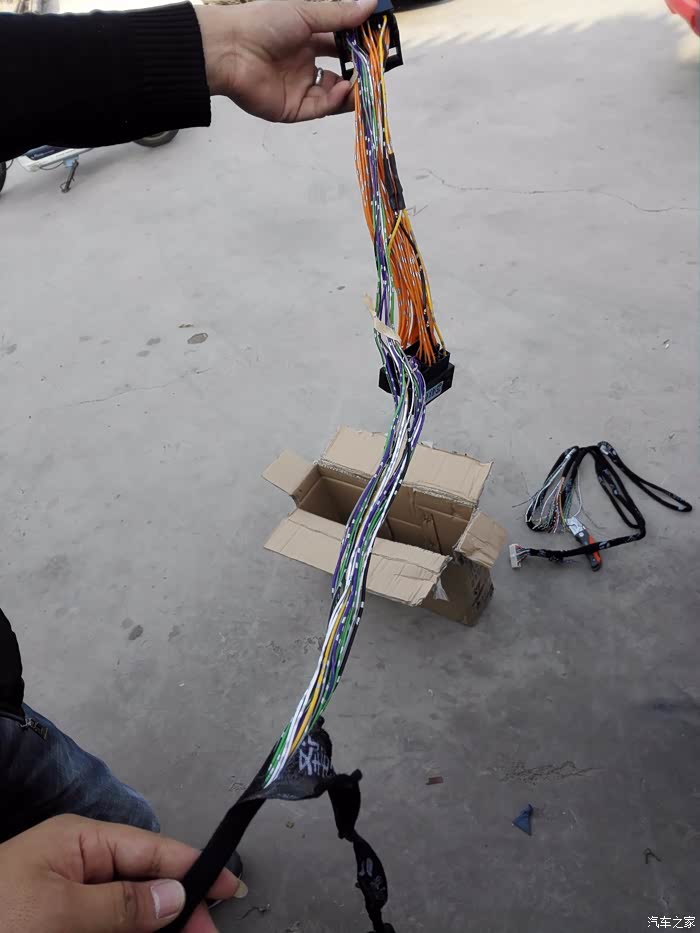

不破坏原车线路,因为集成功放,时间用在自带的线对接了……
