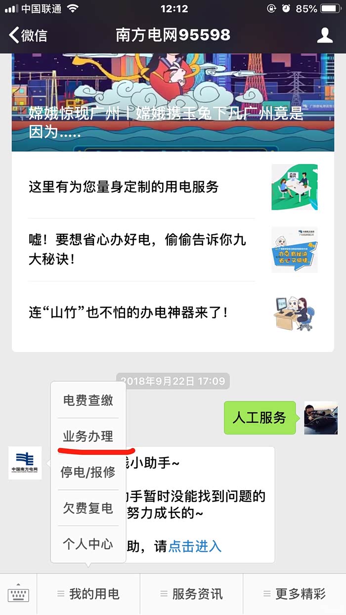

方法一,网络申请(我没有用这个方法,因为当时啥也不懂,直接奔向供电局),你可以关注南方电网,然后在里面点“业务办理”

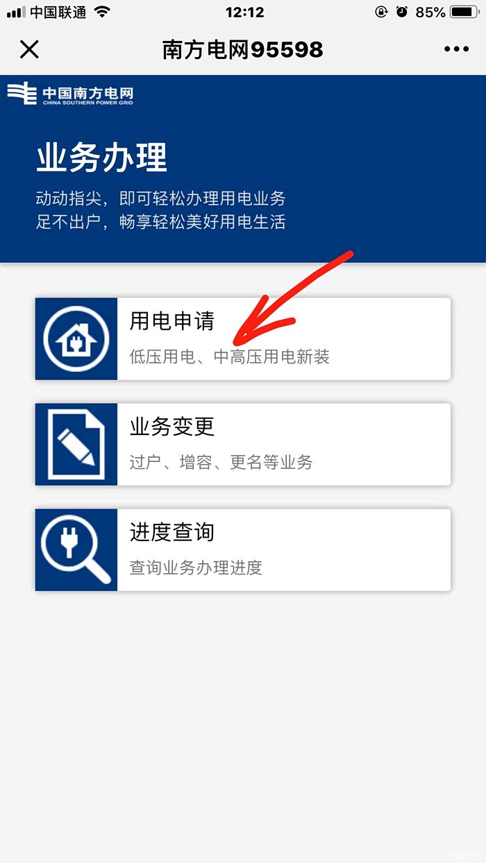

用电申请(就是申请安装新电表)

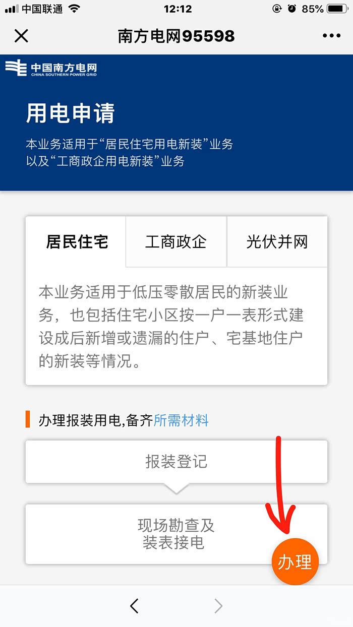

所需材料里面可以看一下需要什么,然后点“办理”
这里面输入你要装电表的地址和相关信息,电“提交”,因为我不是通过网络申请的,所以这里不做详细解释,应该是比去供电局简单的,如果我这里写的不全的或者不对的,欢迎车友们补充或者修改啊

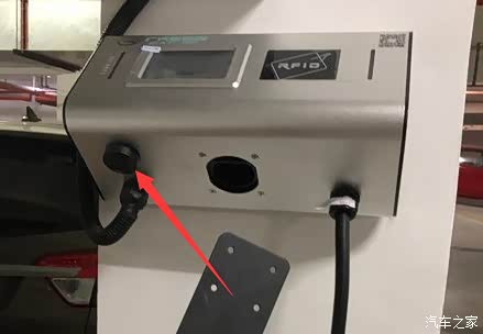

通电,测试,绿灯亮了,妥妥的,就是左边这个黑线,真的是丑啊,这设计真的要修改下,左边侧面出来也好的底部出来,这样折上去,丑就一个字!!!!

有没有人知道这个是干嘛的呀,还有充电桩时间怎么调整呀
这个东西我还没研究,明天下去看看是干嘛的,充电时间?你是指预约充电吗?
