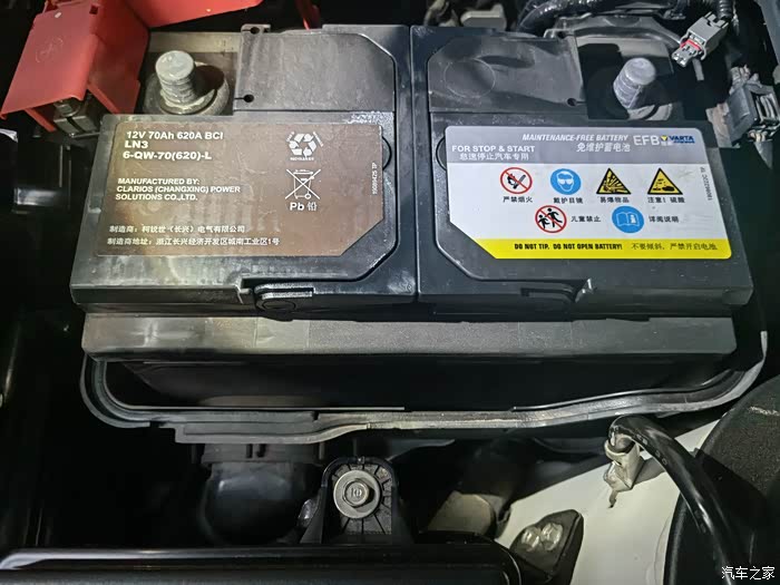

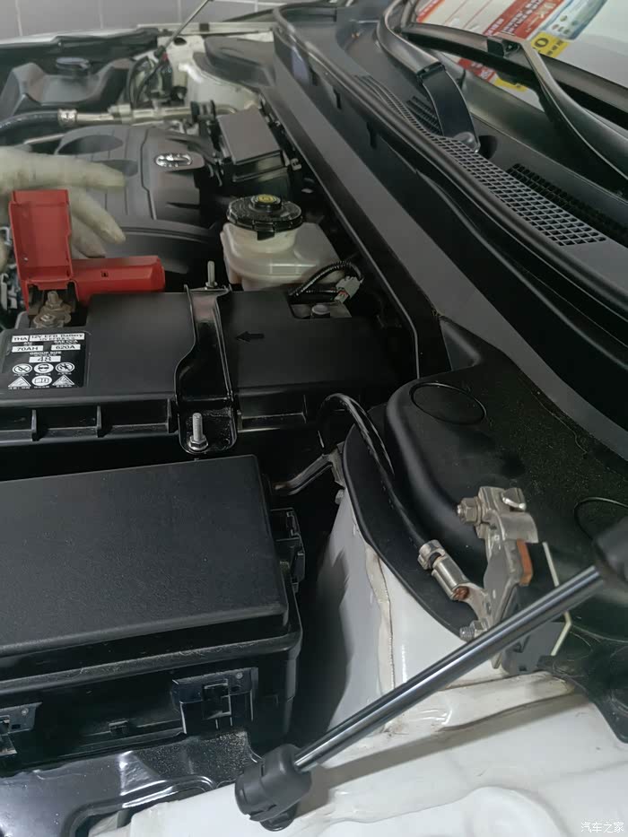

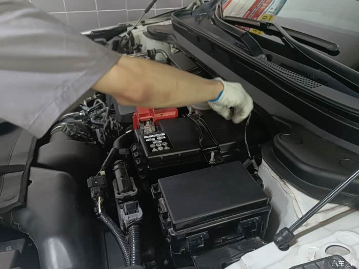

电池2年半挂了,启动不畅,报刹车故障,去讴歌那边换了一个
很好拆,正负极螺丝松掉,盒盖两个螺丝松掉即可
瓦尔塔!其实不怎么耐用,我都是关掉启停的,三年都没坚持到

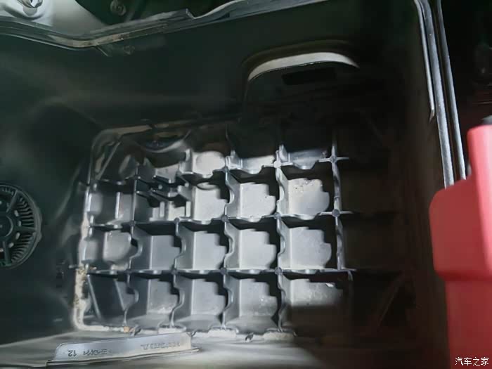

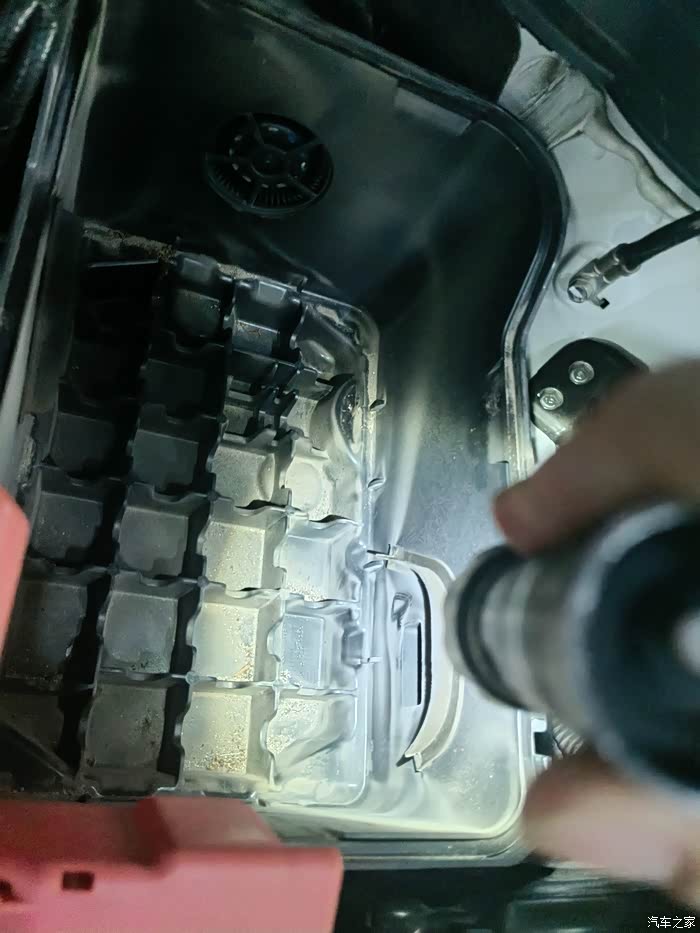

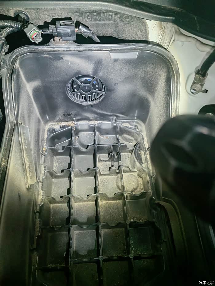

电池盒设计挺有意思的,保险杠有根通风管,侧边还有个小排风扇
就是里面全是沙子
电池盒取下清理一下沙子 侧边的通风管
这个通风口
