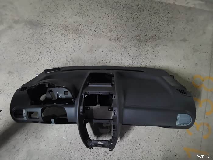

换暖风水箱是个大工程,需要拆仪表台。照着维修手册来,一步一步拆。塑料件扣坏了好几个。
拆开仪表后的样子
仪表台

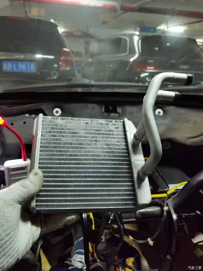

新的暖风水箱
新的装上去之前要把暖风水箱右侧壳体与暖风水管固定处稍作改造,不然暖风水箱装不进去。

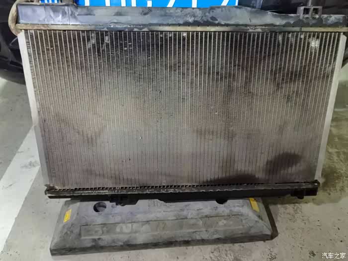

旧水箱,漏点较多。水箱与风扇是一体的,顶部两颗螺丝拆下,风扇两个插头拔掉,就可以整体拿出来。
水箱顶部一圈都在漏水
