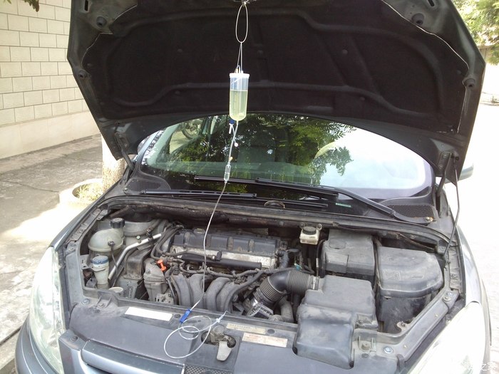

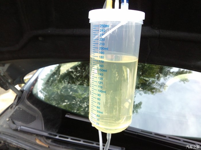

·        拧开吊瓶,将三元清洗液倒入吊瓶内,
·        将三元催化吊瓶挂在车盖上,准备清洗。检查设备流量调节阀调至关闭状态,

材料:力魔三元催化清洗剂 LM8931、输液吊瓶

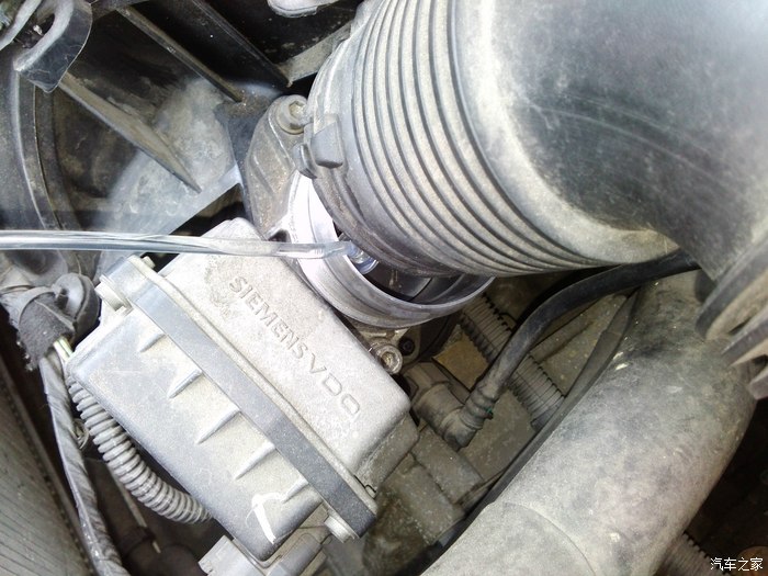

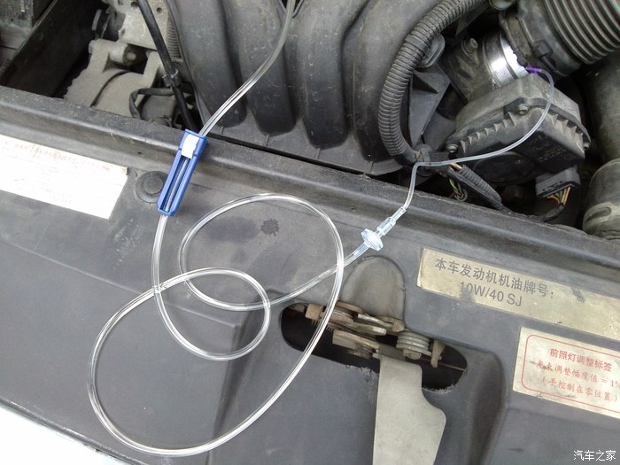

从节气门滴入清洗剂
刚开始用针头滴入清洗剂,发现太慢了,后来拔掉针头,直接用胶管滴液。

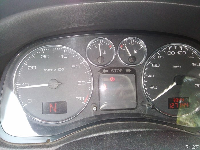

打点滴清洗时的发动机怠速

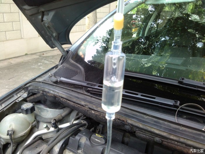

最后用玻璃胶把开裂漏水的前围集雨板密封起来,虽然不美观,但操作简单、实用。

同样买了力魔三元催化清洗剂 LM8931,还不知道怎么使用,感谢楼主的贴子,另外还想问下,这输液管要插入到节气门里吗?还是顺着节气门的那个隙缝流进去?
放在口口那里,清洗液滴到转页阀门时,会顺着缝隙被吸进去的。软管、针头都不要太靠近阀门转页,万一被夹住或者被吸进去就麻烦了。
