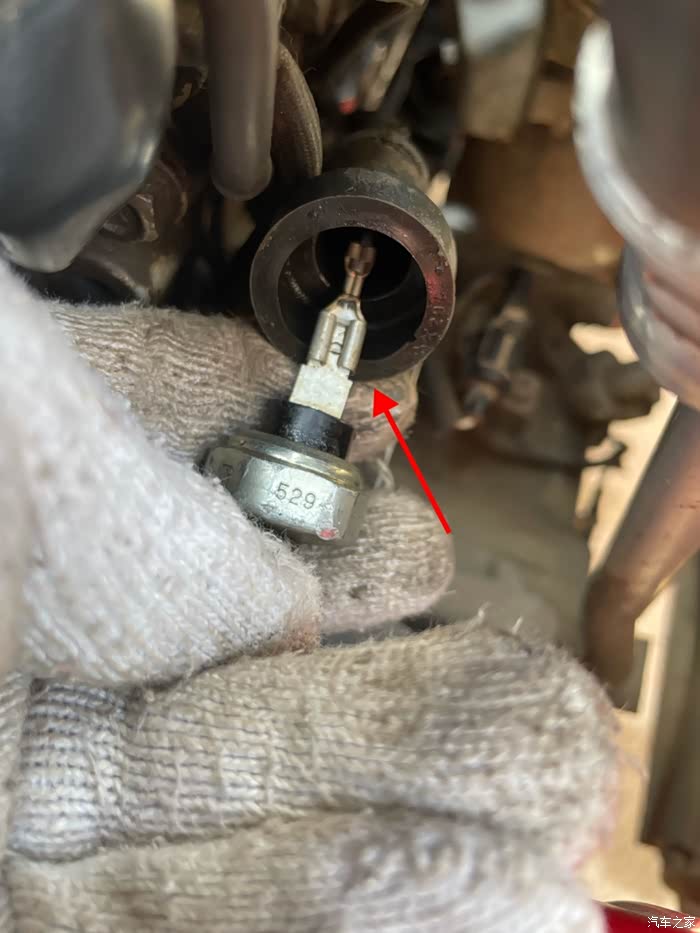

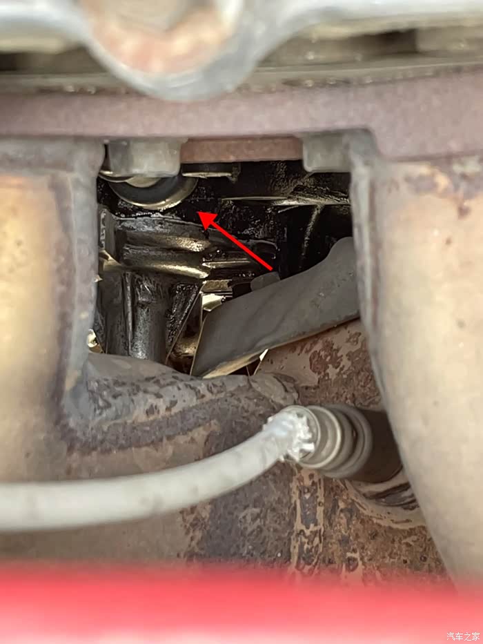

图片剪头位置,就是机油压力传感器,有的会从根部螺丝口渗油,有的从传感器上面接线的铜片根部渗油,内部渗油,最好更换掉,虽然也不影响行驶,因为它下面就是高温排气管,渗油容易渗到下面那个氧传感器上我的渗油不严重,更换机滤垫圈后,发现上面也有油渍,就决定也一起换了,就有了下面这些过程……

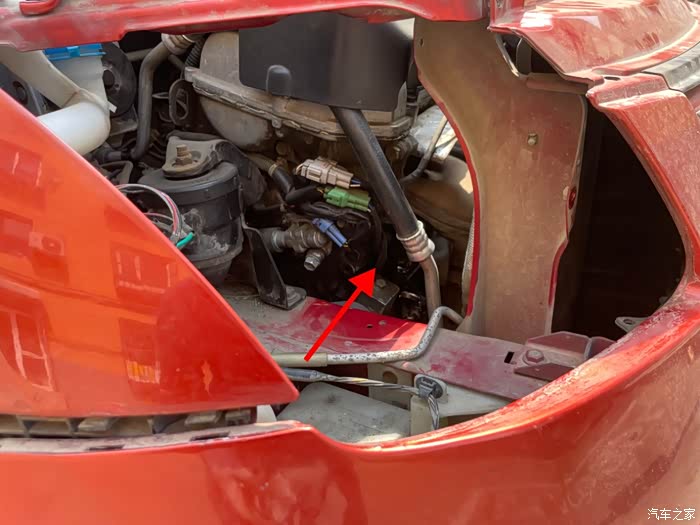

我没举升架,就拆了大灯更换,虽然空间狭窄,不如举升机从底部更换方便,但是我也顺利更换掉了,算是给后续自己动手更换的车友一点参考吧

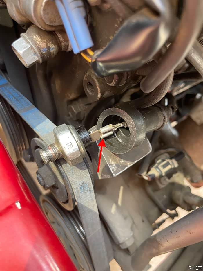

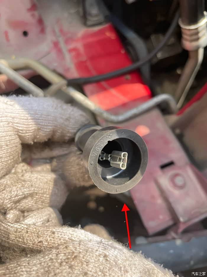

大家看图片插线的位置,很紧,我没弄掉,就带着线一起拧下来的,大家最好先拔线再拧,我那种容易把那单薄的一根线拧坏,虽然我很幸运,没拧坏,还是小心点儿
继续拔……
我拿一字螺丝刀🪛给他铲下来的
就这么单薄的一根线,大家小心弄,没啥事。也挺结实的
大灯拆下来了,就顺便也更换下背面的防尘罩,都开裂啦,橡胶也老化啦。

大家看见图片剪头的位置没,就是那里渗油,油汪汪的,内部渗油,虽然传感器没报故障码,但是这内部渗油,肯定得换掉啦,有的车友说抹胶,治标不治本,不行,还是会渗。干脆换掉吧。
一晃那个铜片,缝隙里就出油。到年头了。

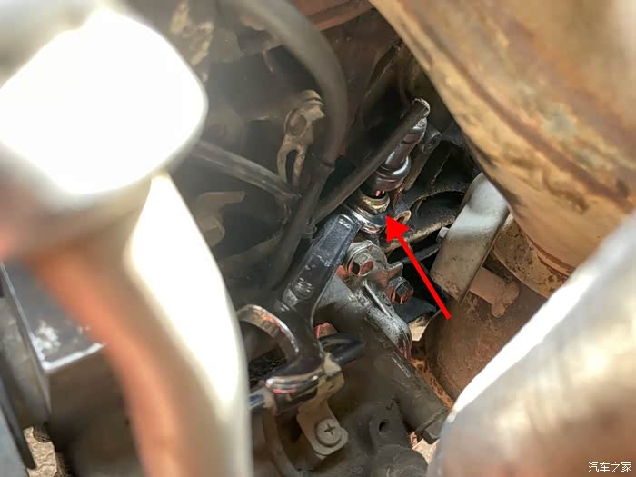

还不错,扳手很大,找好角度,也能伸进去。只能一点点,单手慢慢拧,每拧一圈,都是从最右端到最左端,要不幅度小,扳手进不去,吃不上力。弄一会儿手酸。哈哈😃,手腕子都弄青啦。自己体会吧,这都是省点钱闹的。各有乐趣吧。
继续拧
到这里,算是终于拧好啦,扭矩扳手,这里是用不上啦,太长,没法整。安装完毕,试车,周边擦擦,没问题👌🏻,解决了。
