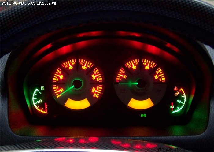

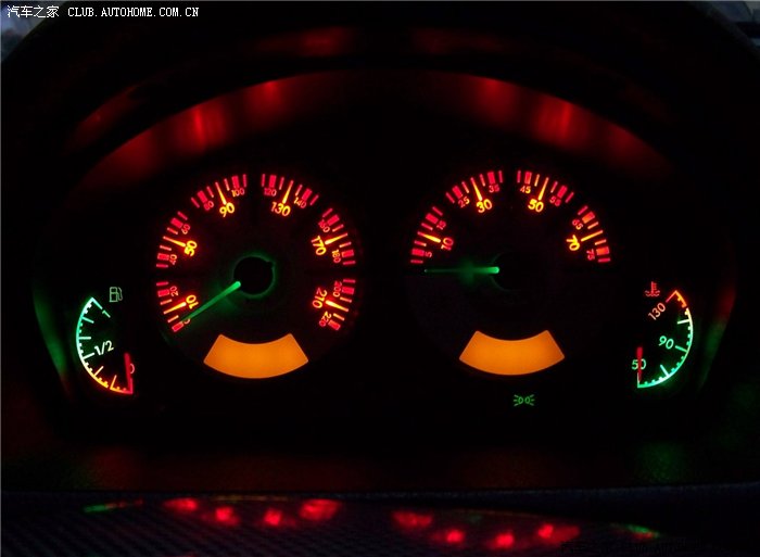

最近利用空闲时间改装了一下赛豹V的仪表盘,原来的仪表盘颜色是黄色的,看久了视觉疲劳,想着给它改成别的颜色,红色的应该挺好看,于是动手改吧 先说一下赛豹V系的仪表盘原来的背景灯是帖片的LED,黄色的,我直接用5MM的草帽代用,中间有比较大的空间,所以没有问题,完全可以用. 最先改好后全部换成了红色的,后来出现一个问题就是表针也是红色的,晚上看不太清楚,后来把表针改成了绿色的,油箱表和水温表改成了绿色的!上效果给大家看一下!觉得好看的支持一下!谢谢!

实际上并不花,却是很靓!这样看上去至少比原来的黄色好看不少!
