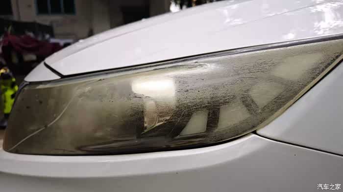

13岁车龄,开了20万公里的老K5,大灯灯壳老化了,蒙了,摸上去手感像砂纸一样。
换总成吧,觉得太浪费了,没必要,又不是内部电器线路老化。而且这对大灯总成,当时是做过升级,远光近光都换了LED的,刚弄好的时候可亮了。
后来万能的马爸爸平台上看到有卖灯壳的,那直接换个灯壳不就好了。但是自己是手残党,开灯壳要烤又要撬。想想还是算了。
后来想起之前追尾人家,然后出保险的时候,赔了我一对全新的大灯总成。后来找之前改灯的大哥问了一下,他说直接把远近光都移植到那对新的总成里面就好了,收你个手工费就好了。成!那就整!
旧灯。左眼的模样

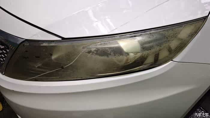

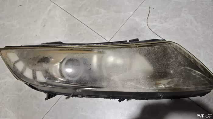

师傅说,你磨了也用不了多久,还不如换个灯壳省事。
右眼也是模糊了。

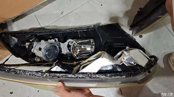

拆开后里面还是亮亮的。
小手术,马上就好,换你一双明亮的眼睛。

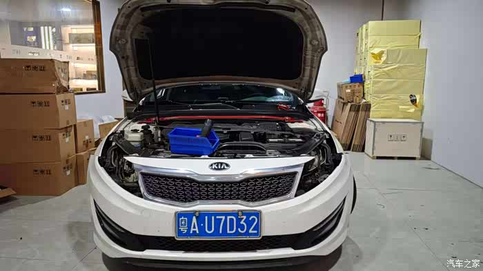

然后就是等待了,大概也就两小时就搞定了。

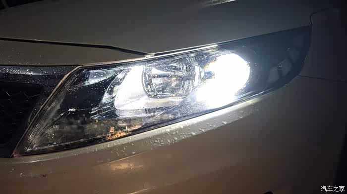

用了五六年了,远近光光亮如初。
看看效果
专业的术语我也不太懂讲,平时晚上开车,够用!
远光好像有点高了,但平时也不多用。
