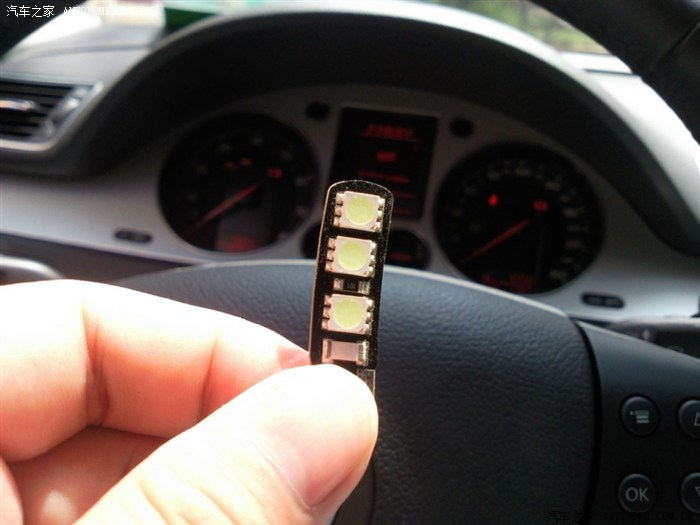

led示宽灯(供货商:X宝 无批号)如图1所示,详情见附注1

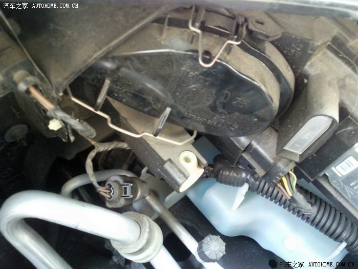

1.2.2 打开一侧大灯罩;灯罩结构如图4所示。所示为右侧灯罩,左侧空间较小,但拆除方法相同:掰开上下2条铁丝扣即可摘除

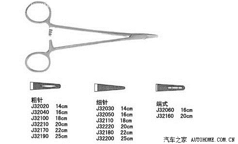

1.2.3 拔出示宽灯座;打开大灯灯罩后可以看到示宽灯座的黑色塑料片,如图5标注1所示。此灯座拔出方法有2种,1、逆时针旋转90°拔出;2、暴力直拔。本文为和谐起见采取逆时针旋转90°拔出后暴力直拔方式,这里要讲一下暴力工具的选择,第一次用手基本上是拔不出来的,钳子的操作空间是不够的,所以推荐使用持针器(如图3所示型号:细针J32030 J32050均可)。此物要自购的话一只没有60块以上的基本是垃圾,所以考虑到这货各医院门急诊、病房外科各科均常备,可以找医院的朋友借,由于钳夹塑料片可能导致持针器报废,切记别说实话,否则你朋友可能被管器械的护长弹jj到死为止。持针器尖嘴整个顺塑料片方向夹住塑料片并上钳后旋转90°可很趁手的拔出灯座,记住,用暴力。

1.2.4 更换灯泡;由于不知道正负极,有可能导致接反不亮,所以换上灯泡后请将电源推至on 自检,打开小灯。如不亮,拔出钥匙至off,将灯泡反接后再试。如果还不亮,投诉X宝维权吧...

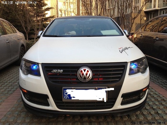

2.1 豪华版带随动大灯效果如图6所示(借用版主reni_z 图片,原帖出处http://club.autohome.com.cn/bbs/thread-c-496-14691598-1.html)是的,实际效果就是这么暗,我的灯冰蓝的会更清亮一些,今天忘记拍了,明天补

如此改后比原车昏暗的黄灯是强,但是亮度还是没有达到预期值,阴天和晚上比较闷骚,日光大的话基本看不见,估计紫色红色和蓝色会好一些,白光更没戏。期待有机会用图2的第2种灯试下会不会亮一些。
