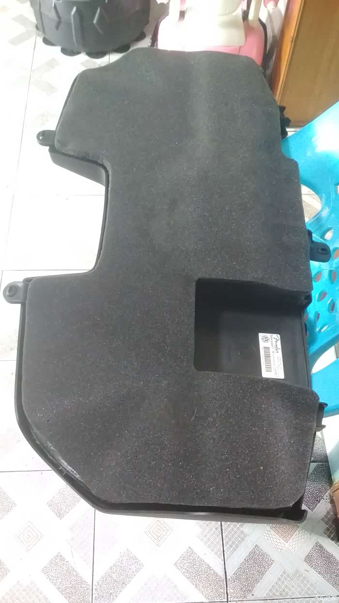

解决的思路就是隔离低音炮和后窗铁板,具体解决办法有3点:
1、后窗铁板贴止震片,最好把窗台板拆了,上下都贴点,增加铁板质量,改变共振频率;
2、低音炮和铁板之间加缓冲泡沫,最好用25#中密度的海绵,厚度15MM差不多;

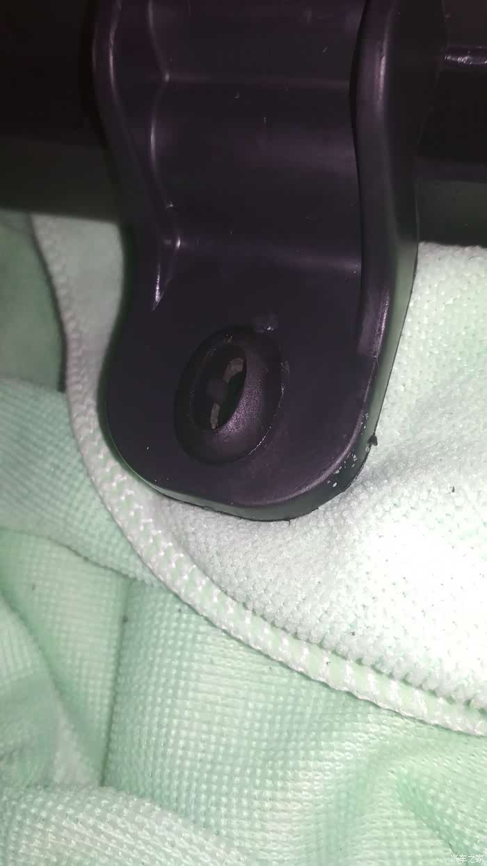

3、关键一点,低音炮和铁板固定的5个螺丝脚,加橡胶垫,这个很关键,把原来的刚性连接变成柔性连接。
这个就是贴的25#中密度海绵,这种海绵没有带背胶的,可以用海绵喷胶固定

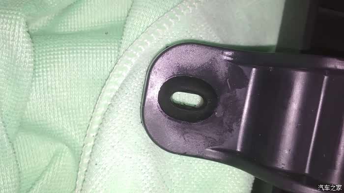

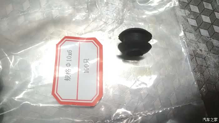

这个是护线套,橡胶的,我找了很久才找到这个合适的,内径10MM,侧面槽宽度6MM
卡到螺丝脚上简直完美,原装的感觉
卡到螺丝脚上简直完美,原装的感觉
