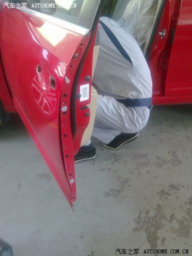

拆门板过程中:

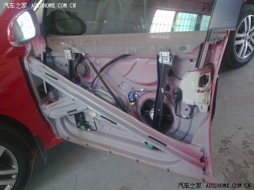

下图是拆掉钢板的左前门

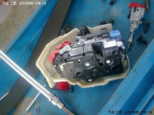

换下的门锁块:

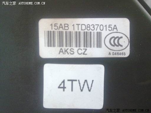

锁块上的编码:

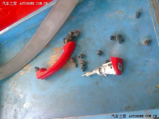

锁芯和拉手
