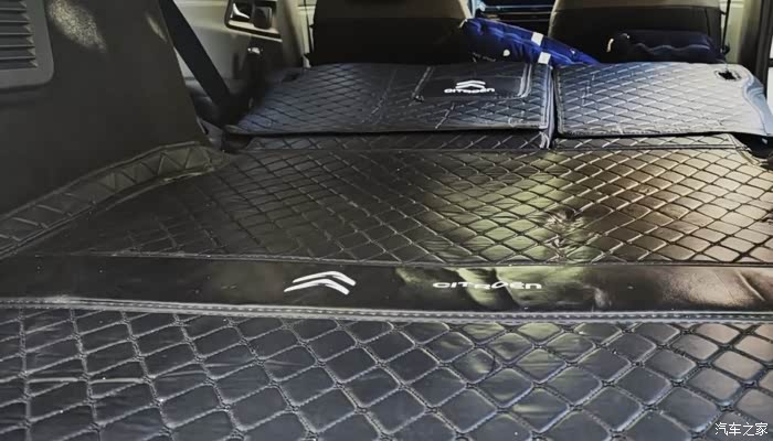

2. 平整化处理
填补高度差:后排座椅放倒后与后备箱存在约10-15cm高度落差,需用支撑架或折叠箱垫平(如图示)。
- **加固支撑**:若使用木板,需切割为与后备箱底部匹配尺寸,边缘打磨防刮。
3. 铺设床垫**
- 将折叠床垫展开铺平(建议分体式设计,方便收纳)。
- 用防滑垫或绑带固定床垫四角,避免行车滑动。
