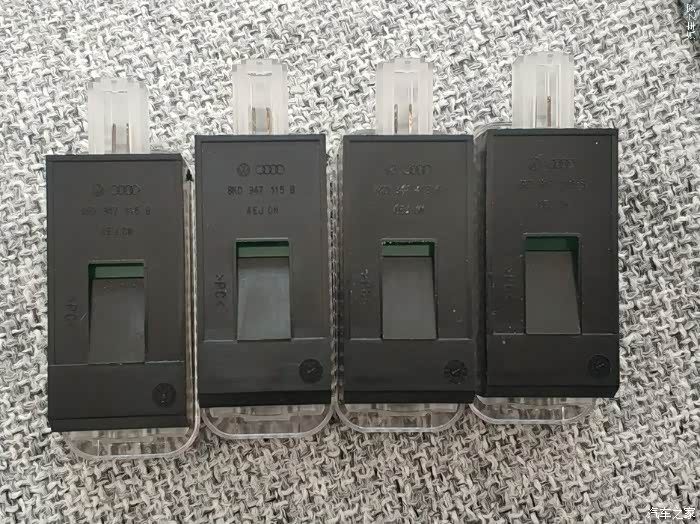

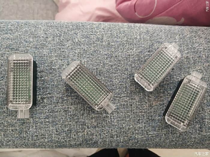

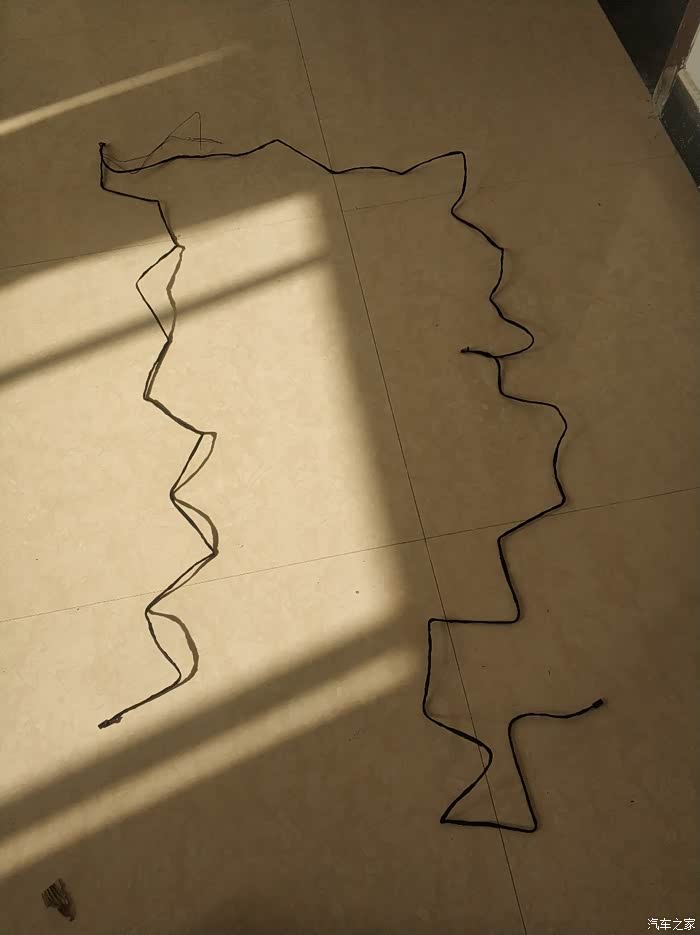

下面就是买来的线束和灯
下面就是买来的线束和灯
买来放到地上先看下,是怎么排放的!
这就是灯,塑料壳子的,但是有vw和audi的logo

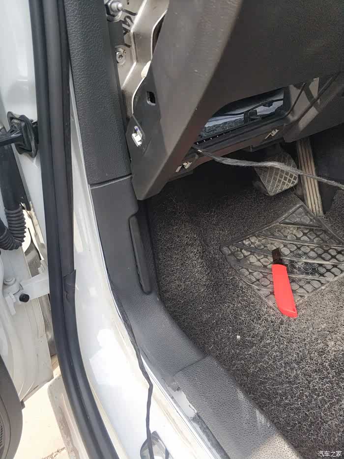

扣掉门板胶条 此处应该怎么扣,大家都懂,先把门板塑料调出来,然后提门槛那个塑料,弄掉之后,在拉胶条 不然你会撕破胶条的 哈哈哈哈!(有过前车之鉴),走倒车影像线的时间!。
把线就卡到这个门槛下,以前倒车影像
也是走的这里 估计大家和我走的都一样!上面是走侧板哪里有个空隙,对下穿来的,打开你就能看到!

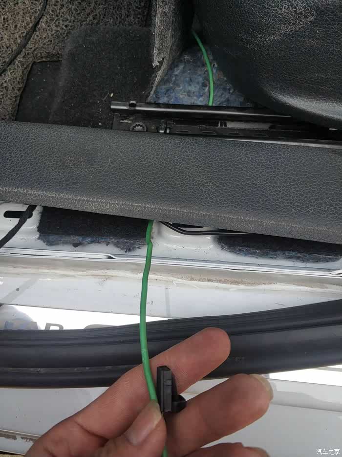

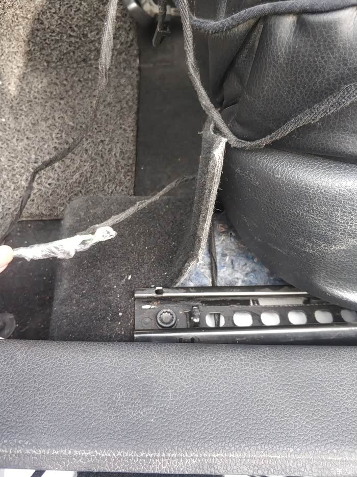

后排线是走这里下来的,把地毯掀开一点,不要以为会坏,没有那么脆弱,原厂也是可以掀开的,先把准备好的钢丝走座椅下面穿过来,然后拉出来,把线束用胶带粘住,拉进去(拉不动别硬拉,换个柔和一点的方式,拉进来之后就好弄多了),
走进来之后,把线用胶带给原车的线束可以考虑捆扎一下,不扎也没啥大的问题,然后把线还对座椅下面有个空的地方,对那里面卡了一下,别有人踢到啥的,就不好了!然后就是装灯了,这个对插然后卡上去,就不说了,有人会把海绵掐掉,我没有掐,免得破坏,直接推进去的,结果卡的也很紧!
