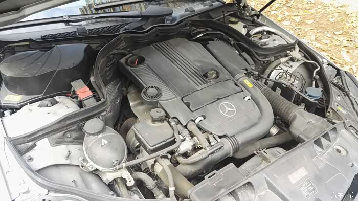

有谁能告诉我的E260 coupe的电瓶在哪里?我要搭电启动怎么搞?
有谁能告诉我的E260 coupe的电瓶在哪里?我要搭电启动怎么搞?不胜感激。

奔驰小样 2019/12/07 17:05:09 发表在 地板
在右边的盖子底下,上面有三个卡扣
你说的右边是副驾这一边吗?红色的正极盖子上方那个像大腰子形状的盖子?

奔驰小样 2019/12/07 20:54:11 发表在 5楼
对的
哦,我再摸索一下。。。。这个车的电瓶体积形状和其他轿车的电瓶形状大致相同吧?不会差异特别大导致我认不出来吧?

河北张同学 2019/12/07 16:14:02 发表在 板凳
红色盖子掀开是正极.
多谢。

仔细 2019/12/07 20:55:25 发表在 6楼
副驾这边红色盖子推开就是正极,旁边不远有个裸露的接线桩可以接负极。
非常感谢!
