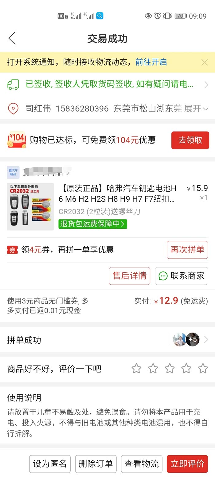

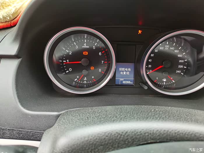

到目前为止,这款哈弗M6已经卖了有接近4年的时光了,车虽然是买了不短的时间了,但是对于汽车知识了解还是有限的,就拿这次来说吧,也就是前几天开车上班,上车后打火汽车提示车钥匙电池不足需要更换,当然了遇到这样的情况我们首先要去买电池了对吧,于是我就在某多多上买了哈弗M6的电池13块左右,后来电池到了后发现没有教程于是我就把车钥匙拿出来看了一下,发现车钥匙没有螺丝,说明这不是用螺丝固定的,但是四周都是严丝合缝也是第一次遇到自己也不敢乱搞,怕把钥匙给搞坏了到时间就有麻烦了,所以我去网上了解了一下。后来经过努力后终于还是把电池换好了,下面我分享一下换电池的教程吧!也希望对大家有用。
这就我电池没电时在网上看到了上面显示哈弗M6可以使用于是我就买了这家的电池。到了后也没有教程挺尴尬,毕竟新手的话没有教程也不敢胡乱打开是吧。

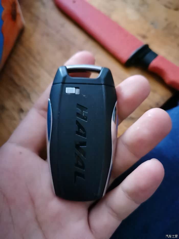

首先找到如上图所示按钮,相信这个大家都不陌生吧,也是拿出机械钥匙的按钮了。
当我们拿出机械钥匙后会发现一个,会发现一个如图所示我标记出来的圆孔,这就是打开汽车钥匙的关键,我可以找一些工具把车钥匙撬开,当然了如果没有其他工具我们也可以用车的机械钥匙。
把机械钥匙对准上面所说的小圆孔,然后用力扭这样的话就可以打开车钥匙装电池所剩余的空间了。如图所示!
