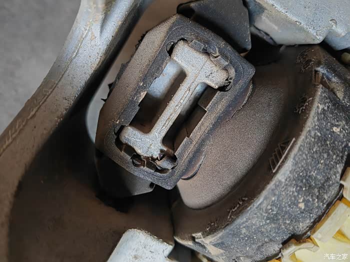

近一年冷车抖的更厉害了,前些天淘了个原厂右机脚,今天迫不及待要去换上去,旧件拆下来机脚胶橡胶已经开裂,一点效果都没了,换上新机脚师傅叫我打火看看,真是安静的一批,虽然看到吧友说换完爽,自己体会到才是真的爽。

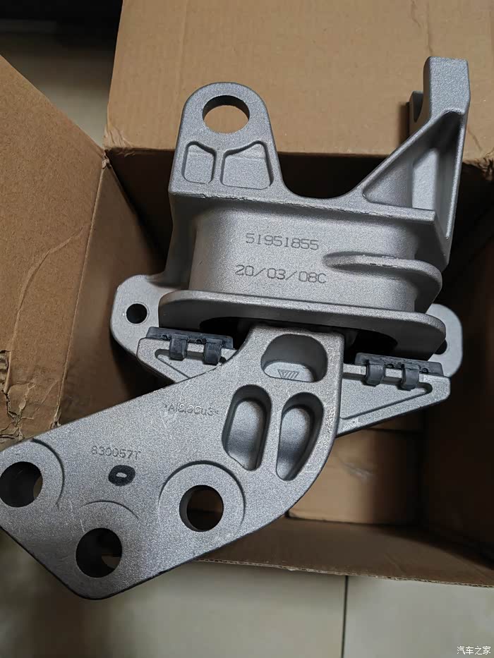

新机脚,20年的,对比再三应该是正品

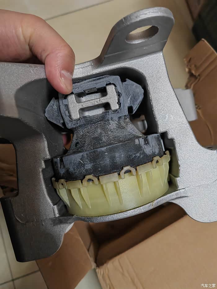

橡胶有白霜,手指甲能扣下来,里面崭新
老机脚胶开裂了

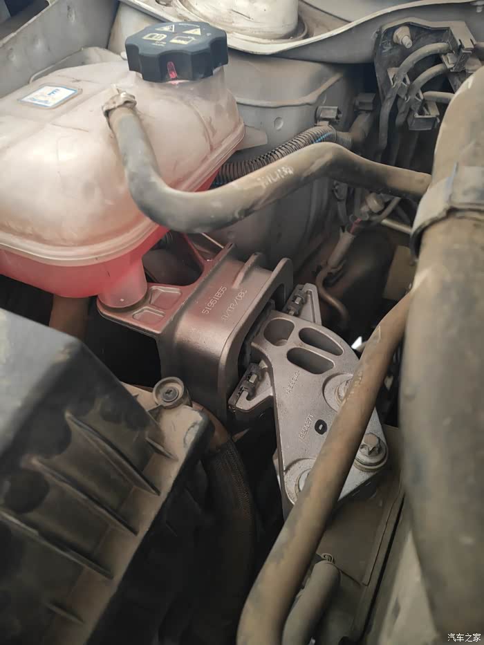

原机脚拆卸过程

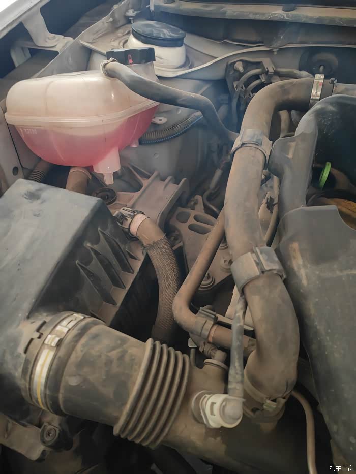

新机脚安装完成,更换很简单,其实自己都好换,油底壳顶住,拆装

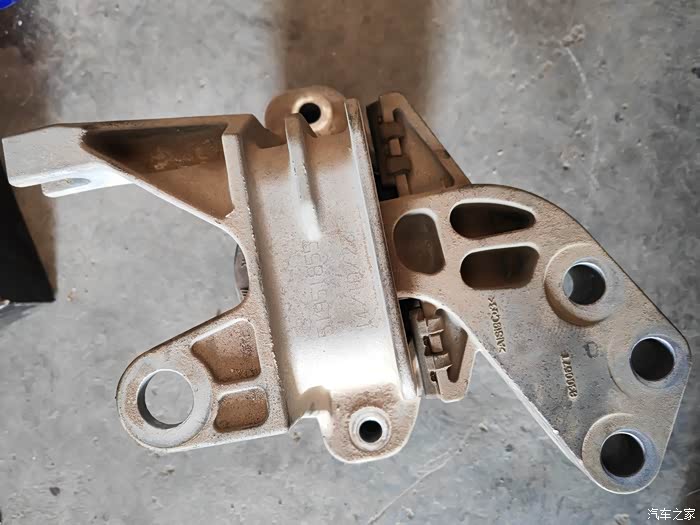

老机脚
